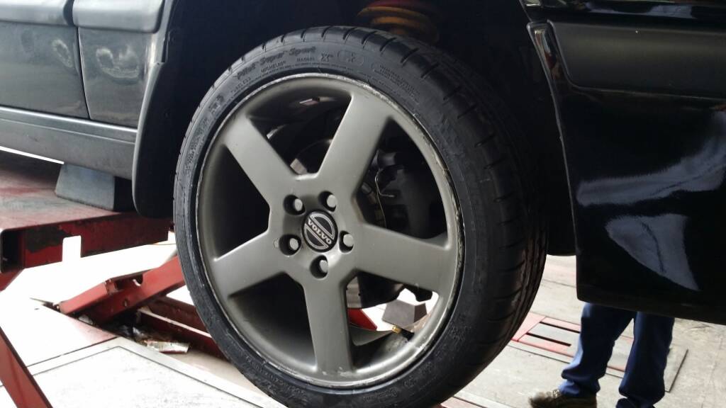

    Non apro un Topic ma sfrutto questo per una domanda a voi esperti , anche se sostanzialmente siete soliti guidare tp o ti , e non berline ta .
    Devo cambiare pneumatici alla Volvo che attualmente calza yokohama s drive nella misura 215 45 r 17 .
    Mi sorge il dilemma tra rimettere le yokohama o puntare sulle michelin pilot sport 3 che ho appena montato sotto la yaris nella misura 195 45 r16. Avendo l'auto ammortizzatori scarichi e assetto morbido la risposta delle michelin è sorprendente , così come lo è quella della Volvo con le attuali yokohama che hanno 7 anni di vita e 20.000km .
    Che mi consigliate ?[​IMG]

    Ah dimenticavo , rimetterei su sempre le 215 ma vorrei passare dalla spalla 45 alla 35 . Questo perché con la 45 attuale a volte capita che lo pneumatico tocchi lievemente il passaruota . Con la spalla 35 oltre ad avere qualche mm in più di larghezza di battistrada che può aiutare a scaricare meglio i cv , dovrei risolvere il problemino relativo alla grattata sul passaruota interno .

    Monta i 205 45 17 omologati e tra l'altro chi me l'ha venduta mi ha consigliato di mettere le pirelli p zero nero in quella misura , che era il 1 equipaggiamento volvo sulla t-5r .

    Che poi sempre chi me l'ha venduta ha avuto tra le mani diverse t-5r e mi diceva che di serie montava le pirelli pzero asimmetrico che arrivavano a 0.88g di forza laterale .
    Ora poiché la mia Volvo a parte assetto, centralina , filtro e scarico , è originale , volevo equipaggiarla con questi pneumatici di cui mi hanno parlato veramente bene ( poi se Volvo montava quel tipo di pneumatici un motivo c'era ).
    C'e' solo un Problema : attualmente il pzero asimmetrico c'è solo nella misura 225 45 17 che non posso montare per il problema al passaruota , mentre il pzero nero liscio si trova anche nella misura 215 45 17 .

    le michelin andranno benissimo.......le pzero nero che c'erano ai tempi non esistono più (erano eccellenti)......tra l'altro volvo le montava in quel momento per accordi commerciali, probabilmente prima o dopo montava di fabbrica pneumatici differenti ;) /emoticons/wink@2x.png 2x" width="20" height="20" />

    Gianluca , il signore che me ne ha parlato bene e' l'ex proprietario della mia Volvo , nonché capofficina della stessa conce Volvo dalla bellezza di 50 anni , ereditata dal papa', in pratica un officina nata Volvo nel 1963... ora anche tu mi dai conferma fosse uno pneumatico eccellente . A me non piacciono troppo i compromessi sulle auto , dato che sulla yaris muletto ho appena speso 450 euro di pneumatici nuovi 195 45 r 16 con indice di carico 500 kg e codice velocità 270 km h in luogo delle 165 75 r14. Il tutto su un auto da 380.000km e 70cv . La Volvo ne ha 235 ed è un auto che merita uno pneumatico preciso , così in luogo delle 205 45 r17 ho pensato di far montare le 215 40 r17 con codice velocità 300 km h e indice di carico 500 ( avendo assetto frenatissimo nei trasferimenti di carico paradossalmente arriva circa lo stesso carico che arriva alla yaris con ammo scarichi ).

    Montate le Michelin Pilot Super Sport . Per ora dopo 2000 km nulla da eccepire. Eccellente pneumatico . Resta da testare solo la durata .
