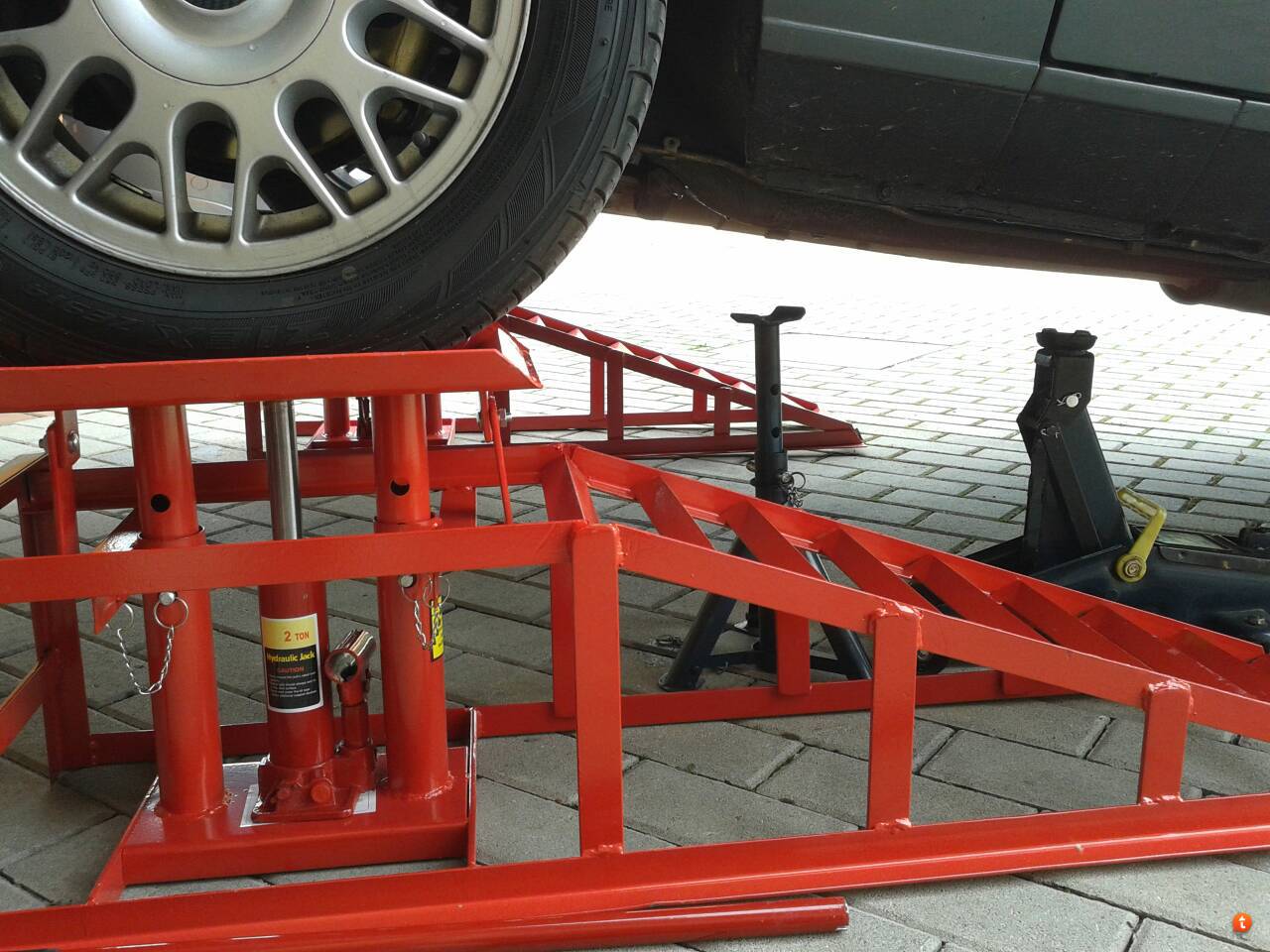

    Ecco qua:

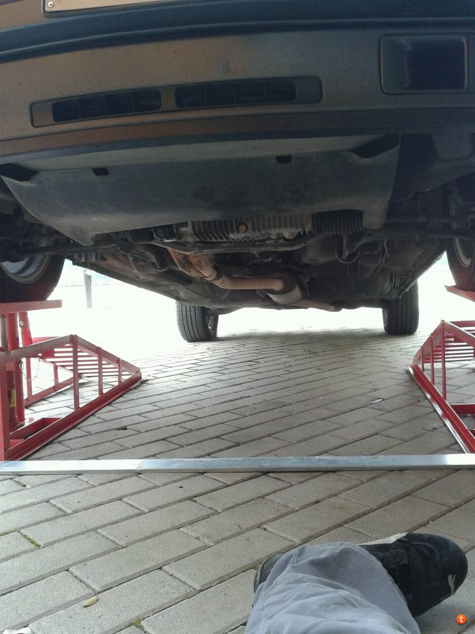

    Ora, considerando anche che ci ho messo 3' a sollevarla, e senza tronchi, mattoni, e che dal cric mancano 10cm, e che l'auto da qui non si muove perché le ruote anteriori sono in piano, e che l'ho sollevata da entrambi i lati in un colpo solo e senza rischi, beh, ora possiamo parlare di funzionalità e sicurezza :D /emoticons/biggrin@2x.png 2x" width="20" height="20" /> Non mi pare siano metodi paragonabili.

    Vinz, prenditi un crik migliore ;-) quelli lì son pericolosi, cedono a caso.
  6. Vinz
    Vinz Presidente Onorario BMW
    11.461
    275
    27 Maggio 2009
    835.289
    320i coupe' E36, 318i 4p E30
    È stracollaudato, ma non sono fesso e metto sempre due cavalletti di sicurezza. In effetti ne ho visto uno simile rompersi (con sopra la mia Focus) e non è stato bello. Si è rotto il paraolio dalla vite di scarico.
    E comunque le rampe servono anche per non dover usare il cric! Non mi sento tranquillo anche con i cavaletti, soprattutto per il poco spazio e la faccia stampata sotto al motore. Adesso ho appena finito di rimontare la cinghia clima e di spurgare frizione e freni (senza smontare le ruote tra l'altro) e mi sto trovando decisamente meglio. Sto ispezionando tutto il fondo con una certa serenità! :) /emoticons/smile@2x.png 2x" width="20" height="20" />

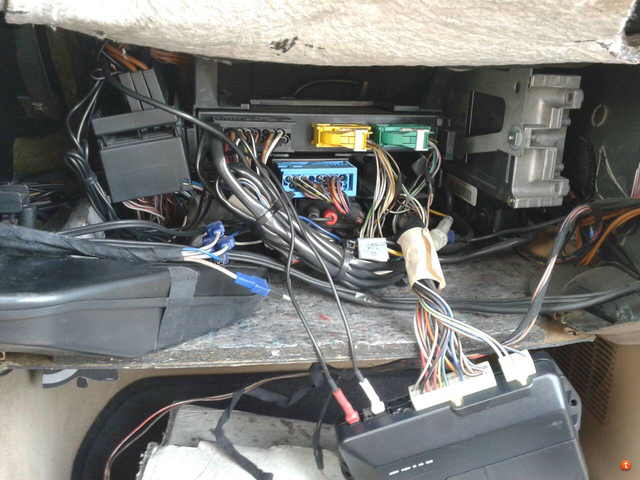

    La situazione è questa. Non riesco a capire se c'è e dove sia il modulo alzacristalli.

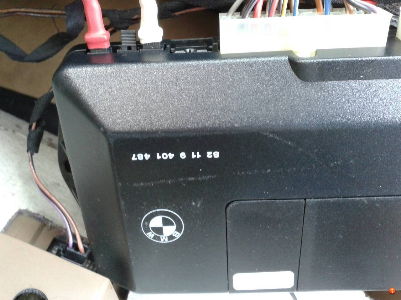

    Ora l'ho lasciata con la batteria staccata, domani torno alla carica. Ma non sono molto convinto del risultato perché non si vede un granché, i cavi sono stati posizionati bene, a parte una giuntura su un filo viola/nero che è proprio scoperta, sistemerò anche quella.
    Invoco anche [MENTION=20087]Fabiano_76[/MENTION] !!
    Ultima modifica di un moderatore: 12 Aprile 2014

    prova a staccare l'antifurto.
    invece, c'è una cosa che non c'entra niente col tuo problema, è solo che non ho capito cos'è.
    è quel modulo sotto quello col connettore blu; ha due connettori, rosso e nero, che suppongo siano l'alimentazione, poi a cosa è collegato?
