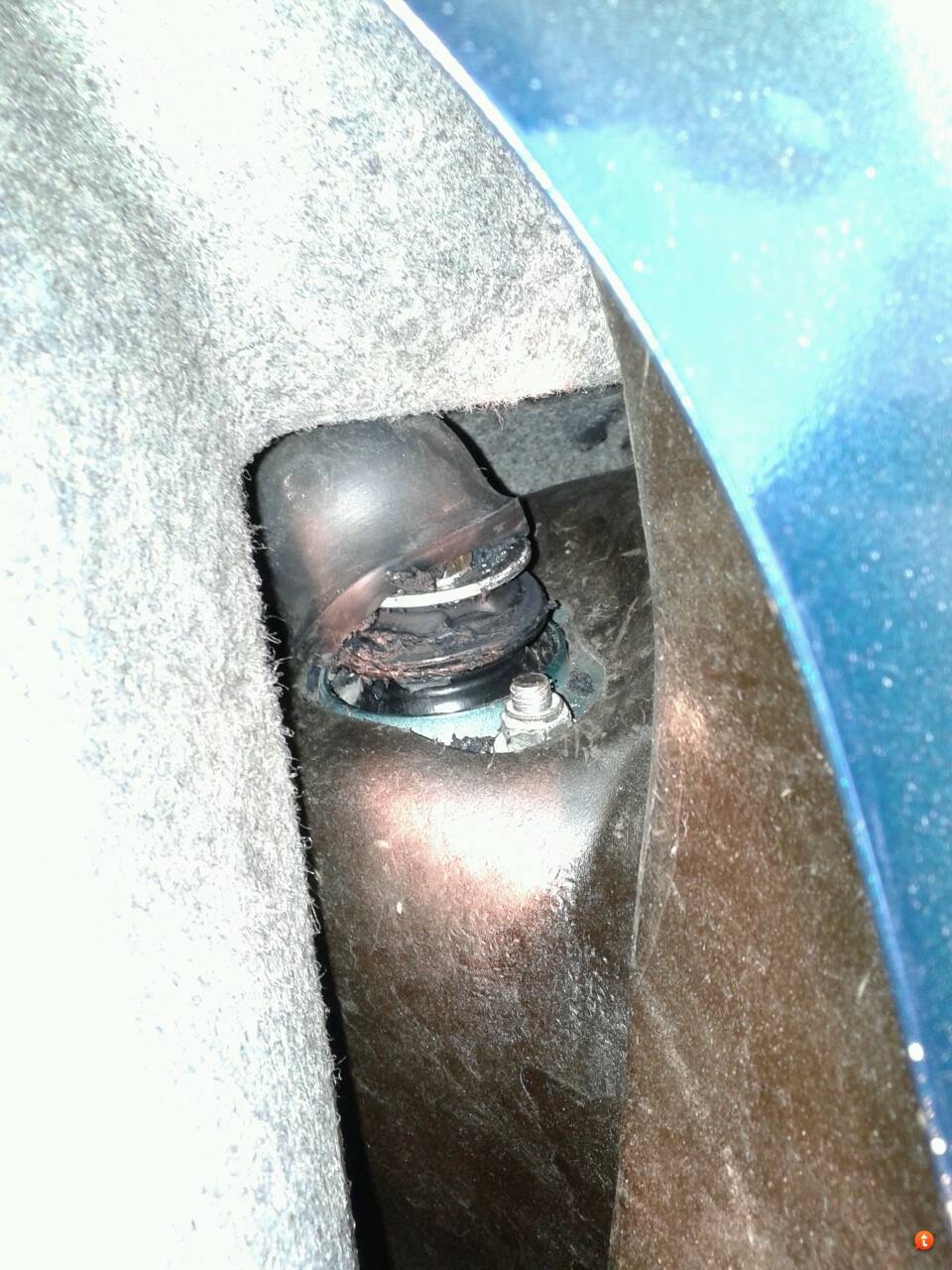

  19. Vinz
    Vinz Presidente Onorario BMW
    11.461
    275
    27 Maggio 2009
    835.289
    320i coupe' E36, 318i 4p E30
    Tadannnnnn!!!!!
    Di nuovo spappolati i supporti ammo posteriori, non mi durano neanche un anno!!!!
    Ora prendo quelli superincazzati in alluminio e vediamo :lol:
