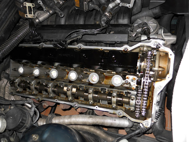

    Ho voluto cominciare l'anno in box :D /emoticons/biggrin@2x.png 2x" width="20" height="20" /> ed ecco il risultato
    Un pò laborioso levare le viti in fondo, per il resto direi un lavoro alla portata di tutti, servono un pò d'attrezzi di varia misura proprio perchè le viti in fondo sono difficili da raggiungere, ma se pò fà.
    Come aveva previsto il SAGGIO Bat (tanto di cappello), le guarnizioni si sono smaterializzate appena staccato il coperchio, spezzata in un punto la guarnizione esterna e spezzati entrambi i gruppi di 3 delle guarnizioni dei fori per le candele, la gomma, se gomma fu un tempo, è dura, sembra plastica, quasi impossibile aprire senza romperla.

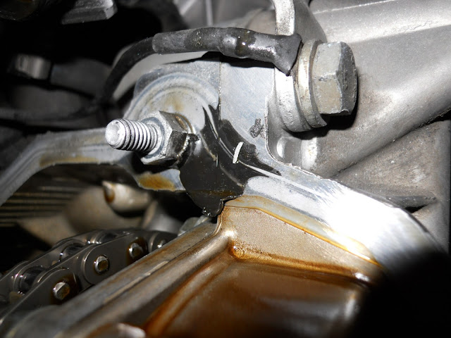

    Ho trovato alcune tracce di silicone nero, non so se fosse un rattoppamento o un'accortezza di chi ma montato la guarnizione, ecco:
    Mi sembra tutto in ottime condizioni, l'unica cosa oscena è la verniciatura del coperchio che è tutta spellata, mi piacerebbe riverniciarlo per bene(avevo già verniciato solo la parte anteriore, venuta così così), che dite si può fare?
    A questo punto mi resta solo da ordinare le guarnizioni nuove e rimontare, a parte l'oliatura delle stesse ci sono altre raccomandazioni?

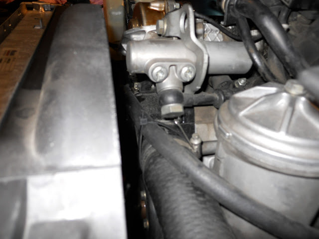

    Avrei voluto verificare anche la valvola termostatica ma mi pare sia molto più complesso come lavoro, almeno.. ditemi un pò voi...
    E' all'interno di questo coso (o c'è la pompa lì?) che sta dietro la ventola, zona irraggiungibile senza smontare un bel pò di roba.
    Mi sbaglio? è da un'altra parte? Lo spero perchè se è lì non so se procedere.

    dalla 02 alla e36.
    ottimo lavoro.
    i 2 punti di silicone nero sono una precauzione del mecca per evitare perdite nell0accoppiamento, togli tutto e lì rimettine un velo, ma che sia un velo!
    il pezzo grigio è l'attuatore del vanos.
    il termostato lo smonti tirando via il radia e la ventola, poi ne smonti il guscio, e cambi el guarnizioni ad ogni smontaggio, queste però al montaggio le ungi con olio di vaselina, non olio motore.

    si non intendevo il contenitore grigio, ma quella sorta di cilindro nero lucido dietro dove si inscerisce il tubone del radiatore, dove ho visto su foto in rete che c'è il bulbo. Come immaginavo bisogna smontare il radiatore e la ventola, forse troppo smenamento. Magari consigliatemi voi se l'avete già fatto, io non vorrei fare il passo più lungo della gamba, il problema è sempre lo stesso, come la smonto la devo rimontare, sempre da solo. Già oggi s'è spezzata un'aletta di plastica, quella che incastra il tubo sul coperchio, penso non sia indispensabile sostituire il pezzo perchè sta fermo lo stesso, c'è da dire che secondo me era così indurita la plastica che l'avrebbe rotta chiunque, però...

    Da questa angolazione (anche se non e' identico al mio motore)mi pare si possano raggiungere le viti del guscio che racchiude la valvola, senza dover smontare la ventola.
    Sbaglio?
