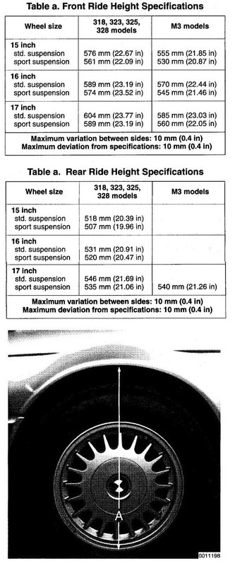

  14. makepalle2002

    non è proprio quello che dici tu, ma dovrebbe andar bene lo stesso:

    R: Lavori da fare nel Weekend, aiutino
    Ottimo! Ma dove l'hai scovata sta tabella???
    Domani misuro, grazie! :D /emoticons/biggrin@2x.png 2x" width="20" height="20" />

    nel Manuale delle Giovani Marmotte :D /emoticons/biggrin@2x.png 2x" width="20" height="20" />

    Service Manual, edito da BENTLEY PUBLISHERS. lo trovo molto utile e ben fatto
    Dimenticavo. Le altezze riportate si riferiscono a vettura in normali condizioni di carico. Per loro le condizioni normali sarebbero:
    2 persone sedute davanti
    1 seduta centralmente al posteriore
    21 Kg nel bagagliaio
    serbatoio pieno

    hai ragione, non ci avevo fatto caso.
    però c'è scritto 65kg davanti e dietro; dove hai letto 2 persone?

    E perchè devo fare salire delle persone in macchina e mettere una borsa nel baule per verificare le altezze? :lol:
    Ad auto vuota non ci sono?

    C'è il riferimento con 1/4 di benza e il pieno di metano? :lol:
    vado a misurare va :D /emoticons/biggrin@2x.png 2x" width="20" height="20" />
