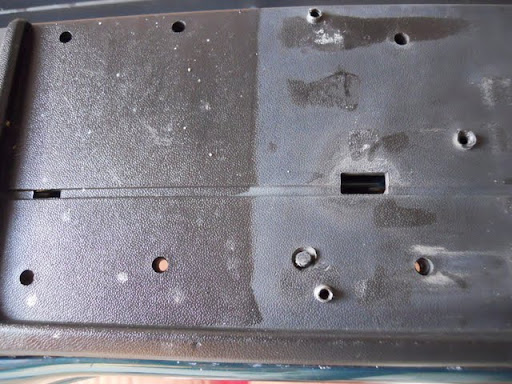

    Ti sbagli patone, sotto e' tutto in tinta, almeno.. la mia lo e', quella di mio padre lo e'.. e pure quella del tipo che ha fatto la guida su bimmerdiy.com!
    Il grigio e' una vernice gommosa passata sopra.

    il grigio è antirombo, solitamente si da al fondo e alle gonne, elementi che solitamente non vengono verniciati direttamente ma per sfumatura, poi si vernicia sopra all'antirombo (le gonne).
    la mia è nera, e sotto l'antirombo si notava benissimo che c'erano zone ''piene'' e zone sfumate.

    Per capirci, guarda:
    Questo è il restyling di stamattina :D /emoticons/biggrin@2x.png 2x" width="20" height="20" /> quanto mi piace :D /emoticons/biggrin@2x.png 2x" width="20" height="20" />

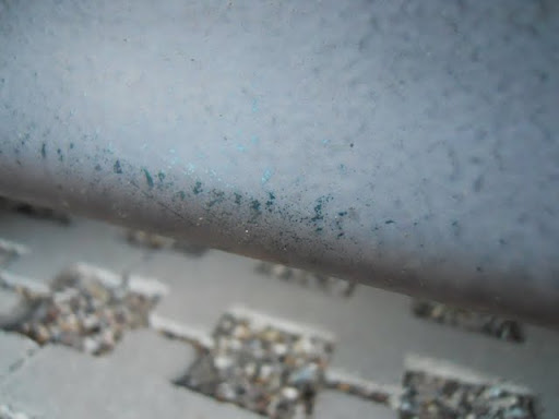

    E qui già che c'ero a pulire e mettere da parte il paraurti vecchio, ho fotizzato un punto dove si vede la differenza tra la plastica ingrigita(era coperta dalla targa) e la parte trattata col rinnova fascioni Arexons che vi straconsiglio per questo tipo di fascioni ruvidi.

    Tra l'altro è fissata con delle fascette su un rettangolo di policarbonato a sua volta fissato sul paraurti!
    Sull'altro paraurti non serviva il portatarga, l'avevo avvitata direttamente sulla plastica nera, qui serve. Provvederò al rientro, il mio vicino di casa in calabria è uno spacciatore di portatarga :lol: (lavora in una concessionaria che ha dei bellissimi portatarga con pubblicità removibile :D /emoticons/biggrin@2x.png 2x" width="20" height="20" /> )
    Ho già preso l'acetone ma non ho proprio tempo adesso, al rientro dalle ferie provo a levare il grigio e vediamo che succede, mal che vada è la volta buona che completo il lavoro dal carrozziere!

    ma la modanatura centrale ha due fori grossi coperti dalla targa vin?

    si esatto, lì si fissa con i gommini il portatarga e poi sopra la targa con i rivetti colorati
    C'è un sistema migliore per fissarla senza portatarga? A me piaceva piatta direttamente sul paraurti, ma su questo non è possibile, i due fori in basso della targa non hanno nulla dietro.

    si, il mio.
    devo vedere se riesco a trovare qualche foto.
    devi munirti di seghetto a ferro, lima, trapano, e barrette di lamiera e morsa.
    io ci ho messo un paio d'ore tra rimediare tutti i componenti e fare millemila prove.
    ho venduto il paraurti SENZA BUCHI e mi son tenuto le staffette in modo da poterle riusare.

    Penso di aver capito, l'hai fissata su due staffe avvitate su quei due buchi, ma alla fine è sempre un pò distanziata dal paraurti, non mi faccio mica problemi a mettere un portatarga eh.
    La trovavo sciccosa completamente spiaccicata sul paraurti, l'avevo anche curvata per seguirne la forma, ma vabbeh, non farà una gran differenza!

    dietro ai buchi della modanatura ci sono delle alette del paraurti, a quelle ci ho messo delle mollette in modo che ci avvitavo le staffette attraverso i fori.
    tra staffe e modanatura ho messo delle palline di mastice morbido, quello che si trova nei teli tra pannello e telaio portiera, lo ho appiattite e attaccate, hanno lo scopo di non far toccare la punta delle viti alla plastica e di dare una maggior stabilita al tutto, ne avevo messa anche una al centro della targa e due un po più in basso e ai lati, si notano gli aloni.
    la targa era attaccata solo tramite le 2 viti superiori, bastavano e avanzavano.
    le staffette hanno forma a Z, in modo che scavalchino lo spessore e lasciano lo spazio per una rondella.
    sono molto molto soddisfatto di questa trovata.

    quella è l'originale, ho solo fatto delle staffe su cui avvitare la targa per non bucare la modanatura.
    i due grossi fori sulla plastica sono originali.
