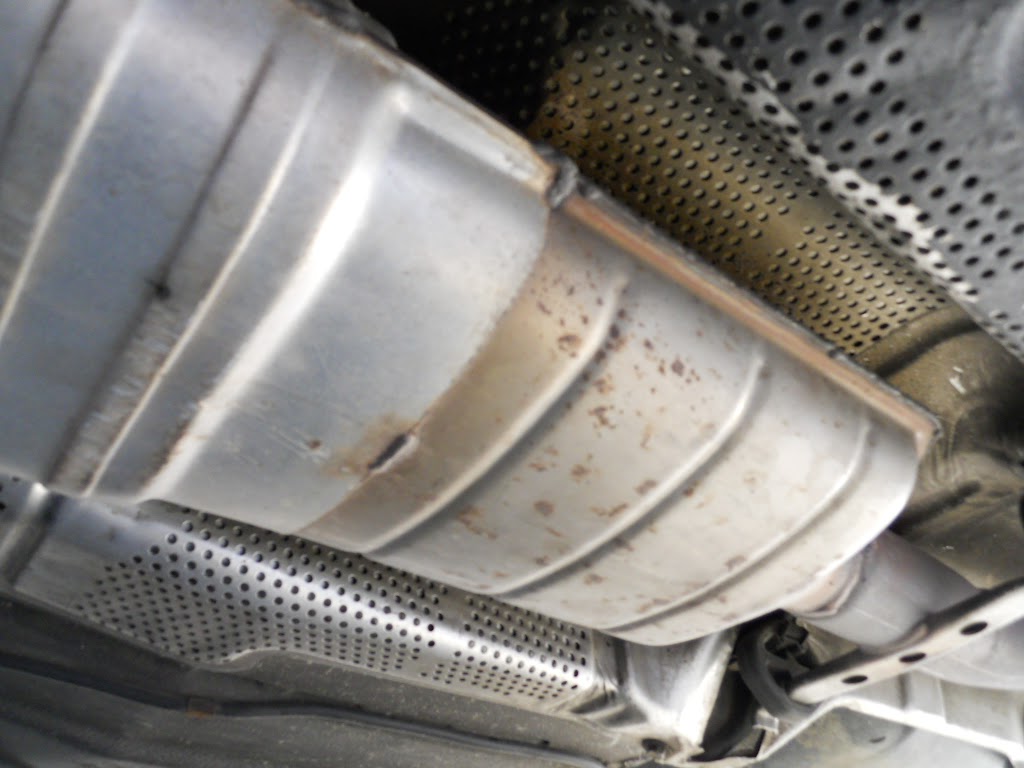

    Questo sarebbe il catalizzatore, ci sono due pance saldate, non capisco perche', qualcuno sa dirmi qualcosa?

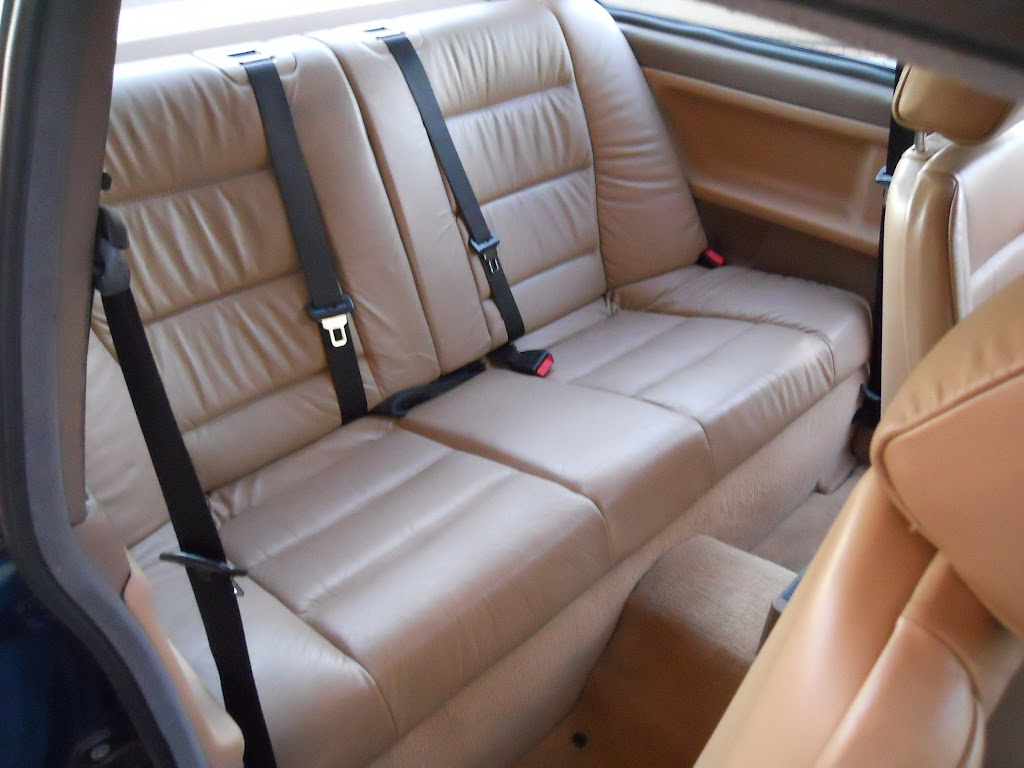

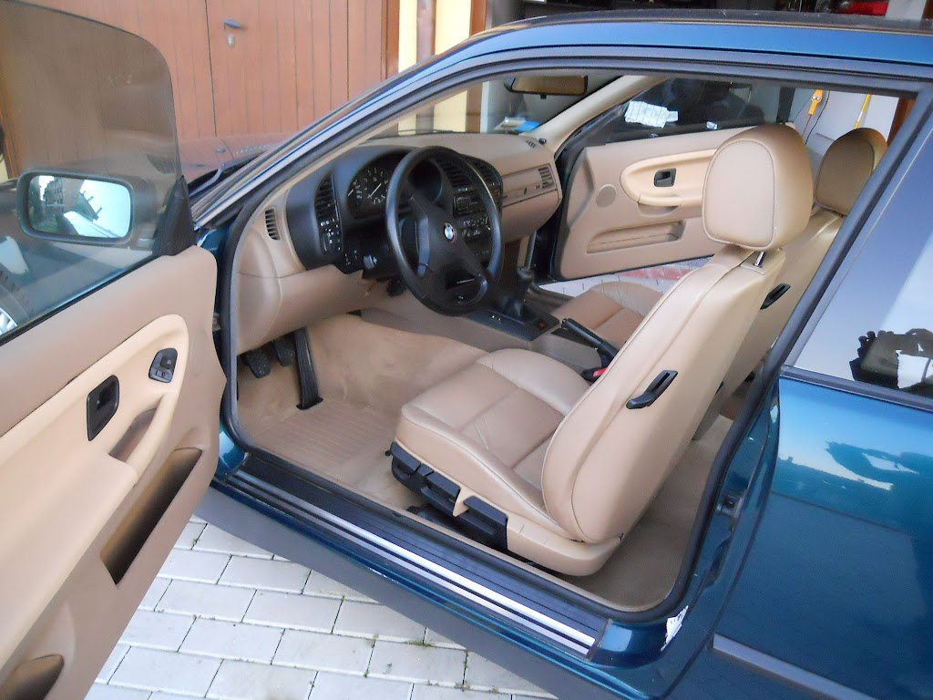

    E dopo una profonda pulizia disinfettante, e una reidratazione... voila'!
    Nel togliere il pannello destro ho tentato di sistemare il rivestimento staccato, ma sulle tasche non e' semplice, nonostante abbia un po' d'esperienza nell'impellamento, ho fatto una cagata, per fortuna si vede poco, ma tornassi indietro l'avrei lasciato come stava.

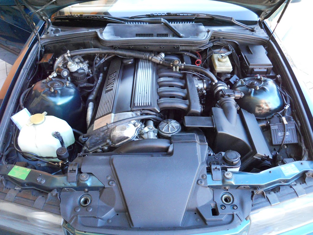

    E qui il motore, gia' abbastanza pulito anch'esso, ma ci ho passato a spruzzo del petrolio bianco per pulire alcune zone imboscate, tra cui il serbatoio dell'idroguida che evidentemente sfiata alla grande.
    La parte frontale del coperchio invece ho cominciato a lucidarla, ora devo prendere una serie di carte intermedie per lustrarla come si deve, purtroppo il metallo e' poroso quindi e' inutile tentare di lucidarlo a specchio, prendero' della vernice grigia per ripristinarlo come in origine.

    me cojons che bella.
    peccato per quell'orrido impianto, vederlo ''attraversare'' così il motore è ancora più brutto.

    Certo l'avessi montato io l'avrei gli avrei fatto fare un giro leggermente piu' lungo ma lineare, un tubo messo ad minchiam in diagonale penso non piaccia a nessuno, ma non e' importante.
    A proposito d'impianto, vorrei un chiarimento visto che ne so poco o niente di metano.
    io pensavo che come per il GPL ci fossero degli iniettori dedicati, invece noto che qui il gas arriva dall'aspirazione, a meno che non ci sia qualcosa imboscato sotto al coperchio, e' l'unico tubo che conduce il gas.
    Quindi tutta questa invasione dell'impianto si riduce ad un tubo sul manicotto di aspirazione????? E' questo che vi preoccupa???
    Un'altra cosa pero' che ho notato e' che davanti all'airbox c'e' un lamierino che ne riduce la portata a circa 1/3, penso serva a ridurre l'aria per la corretta combustione a metano, ma chiaramente fa da strozzatura per la miscela aria benzina.
    Pensavo di rimuoverlo e provare come va a benzina con la giusta portata d'aria.
