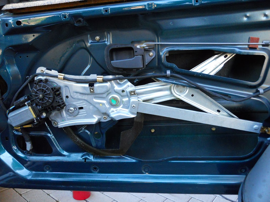

    Domani sono libero e partirei con la pulizia, ma penso che il problema al finestrino sia riparabile senza sostituire nulla.
    Praticamente scende giu' normalmente, ma nel risalire si inclina in avanti quindi si inceppa, non saprei dire se c'e' una guida staccata o se e' proprio fuori dal binario della guida, ma sicuramente aprendo il pannello della portiera dovrei trovare il problema.
    Vi chiedo, e' un problema conosciuto? Mi sapete dare qualche indicazione?

    Per togliere il pannello togli la mascherina della maniglia interna, il pistoncino della sicura (si svita) e sotto la maniglia da cui tiri la porta per chiuderla ci sono due tappini. Li togli tirandoli via e sotto ci sono due viti. Tolte quelle puoi tirare (con cautela) il pannello che sta con le clip e all'80% qualcuna si romperà... Forse si è rovinato il pattino su cui scorrono i bracci, costa poco originale in bmw

    mentre nel levare il pannello, dopo aver seguito la procedura che ti ha detto blo... ti conviene trovare qualcosa con cui far leva inserendolo sotto il pannello.... essendo i pannelli della coupè maledetti e si scollano i supporti dal pannello(e tasche)

    Io ho avuto problemi con i finestrini posteriori, che non ne volevano sapere di salire o scendere certe vole...alla fine erano solo gli interruttori del comando finestrino...sostituito quelli ed è tt ok ;) /emoticons/wink@2x.png 2x" width="20" height="20" />

    e' il "pispolo" di plastica che scorre nelle guide del finestrino che e' rotto, vai a colpo sicuro :wink:

    per il vetro ho piena sicurezza che sia il pattino bianco in plastica che è andato, ce ne sono due, cambiali entrambi.
    nel caso registra anche il vetro, ma quella è un'altra storia, non è difficile comunque.

    Ho aperto e controllato, non c'e' niente di rotto eppure salendo sforza e a volte torna indietro, ho lubrificato abbondantemente e il problema s'e' ridotto.
    Ho notato anche che scendendo, quasi a fine corsa, fa un "TOC" spesso.
