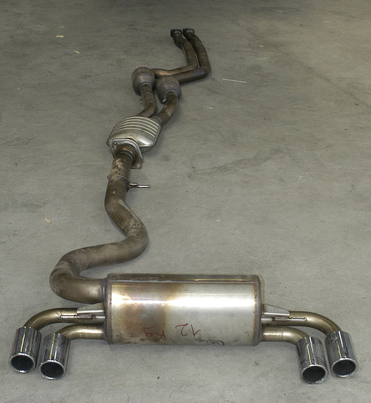

    tutta decat sono d'accordo ma il centrale ha due cat molto restrittivi e un silenziatore, se monti ad es. il centrale dell'N55:rolleyes: OEM avrai ancora il silenziatore del centrale assieme a quello del terminale. [​IMG] p.s. hai tolto la CDV ?:lol:

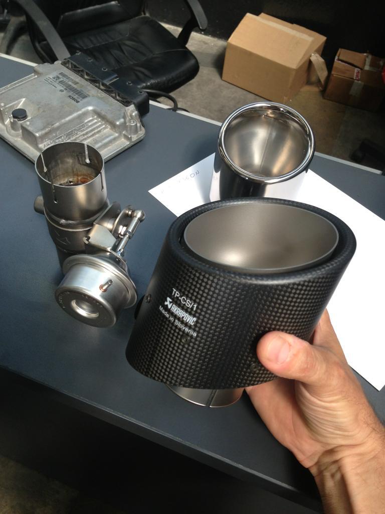

    Volendo, credo tu possa averlo anche senza la funzione della valvola attiva ;) /emoticons/wink@2x.png 2x" width="20" height="20"> Non ne sono sicuro, ma so di per certo che per altri modelli (come il 335i) ti offrono la doppia possibilità. L'utente CH_90 ha una E92 335i con circa 440cv e scarico completo Akrapovich senza valvola attiva. Nel caso della 1M le uscite sono 4, ma, con i dovuti distinguo, anche lo scarico per la 500 Abarth ne ha 4 (e ha un'"architettura" simile) e certamente puoi averlo nelle due varianti.
    Ecco un particolare del terminale con rivestimento in carbonio e della valvola elettroattuata:
    Peraltro è comandata via wireless e il comando trova collocazione al posto dell'accendisigari.
