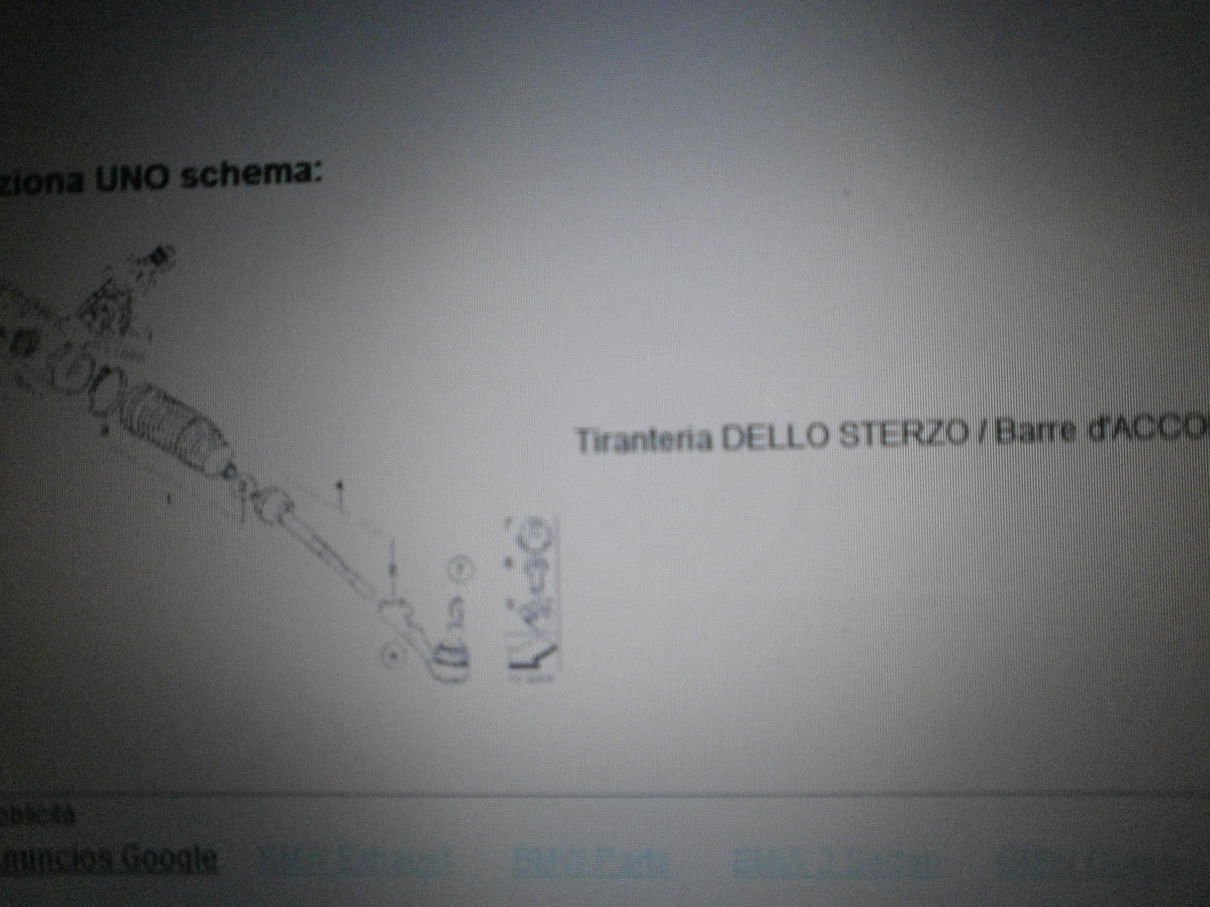

    ecco, allora digli di imparare come si chiamano i pezzi invece di dire una cosa per l'altra.
    i tiranti di sterzo sono questi:
    e quelli che chiamate tiranti di sterzo sono Braccetti....
    le immagini fanno pena,ma si dovrebbero ingrandire..
    complimenti ai meccanici della concessionaria,che non conoscono la differenza tra un tirante di sterzo e un braccio tirato..

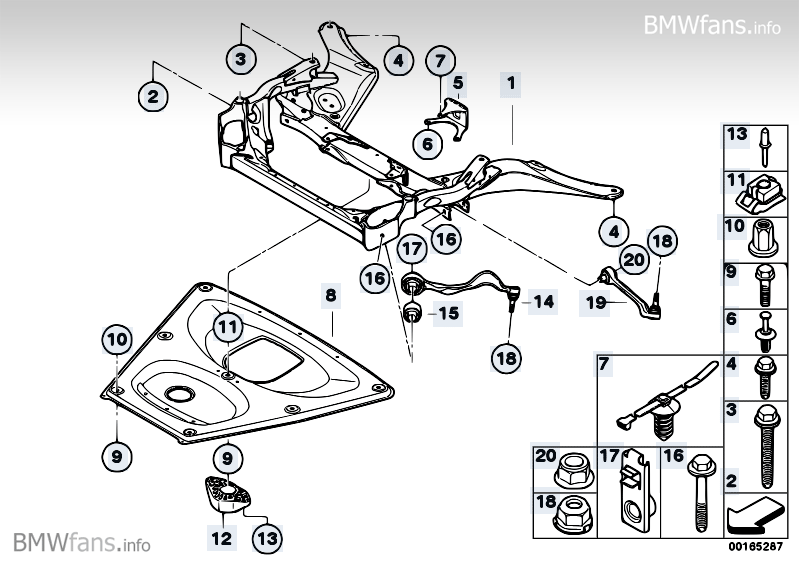

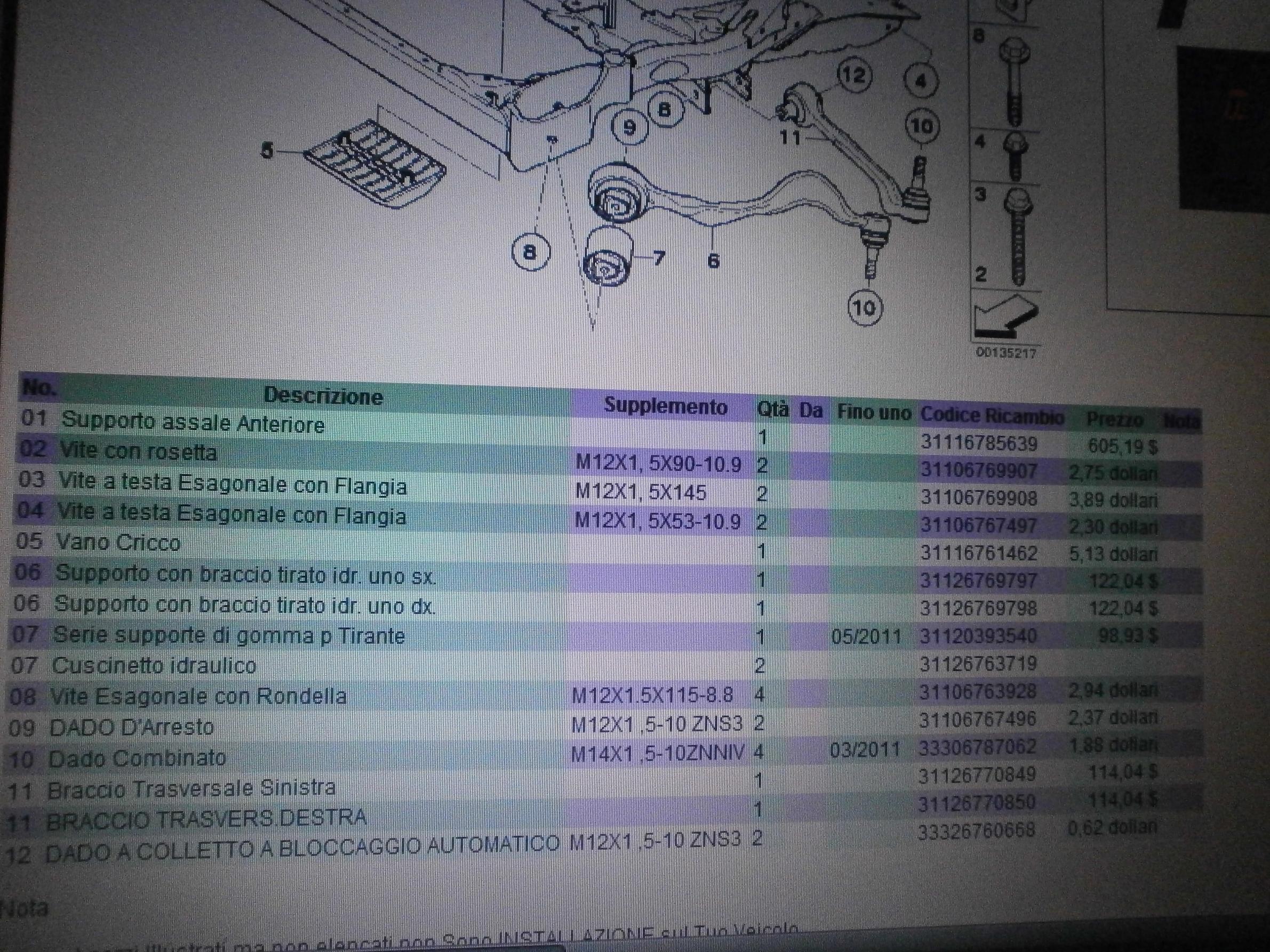

    Ragazzi scusate ma mi è tornata confusione.
    Ipotizzando di volere donare sto mezzo grado di camber alla mia auto, io devo ordinare SOLO E SOLTANTO il n19, giusto?
    Il resto va già bene... 8-[
  6. Big Joh
    15.267
    694
    11 Marzo 2007
    762.324
    nera e incazzata
    si fede!!!! sei in aria??? è il 19 è già la miglionesima volta che te lo dico..

    ma per ordinarli piu' lunghi cosa dovrei dire al conce?cè un modello specifico come l'm3?
  9. Ravellron
    Ravellron Direttore Corse
    1.735
    23
    24 Novembre 2009
    1.152
    135i VENDUTA
    ordini quello m3 infatti..
  10. grapesco
    grapesco Presidente Onorario BMW
    5.804
    125
    7 Marzo 2010
    36.155
    bmw 118d 90kw..
    ok afferrato braccetti m3 e92
