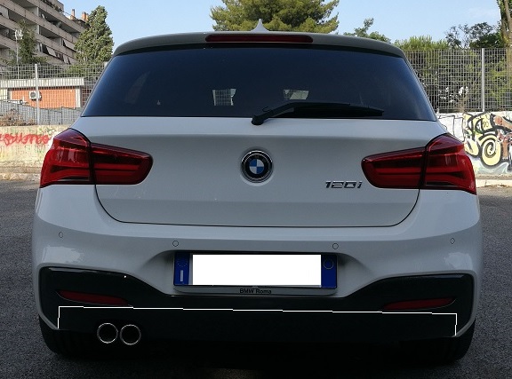

    Ora che il freno a mano è sistemato mi sta venendo un'altra idea malsana: verniciare nel colore carrozzeria la parte grigio scuro del paraurti posteriore.
    In effetti è il dettaglio che meno mi piace di tutta l'auto, tanto che lo chiamo "pannolone".
    L'idea è di seguire la linea che ho tracciato (in modo decisamente rozzo) sfruttando la piega che c'è in quel punto, lasciando in grigio la parte bassa a mo' di estrattore
    Mi pare che qualcuno su questo forum lo aveva fatto, forse su una serie 4, ma non trovo la discussione
  17. ilGuru77
    15.611
    8.513
    12 Febbraio 2016
    1.450.464.467
    M2 F87 LCI
    A me non ispira questa modifica...ma vediamo una volta fatta, magari cambierò idea. Io lo ho fatto nero lucido come tanti altri dettagli e ne sono contento.

    Io invece la mia l'ho ricevuta cosi'

  19. ilGuru77
    15.611
    8.513
    12 Febbraio 2016
    1.450.464.467
    M2 F87 LCI
    “Ricevuta” così che significa? È in tinta carrozzeria?
  20. Ein-Zwanzig-i
    Ein-Zwanzig-i Aspirante Pilota
    32
    26
    13 Luglio 2019
    Roma
    7.438
    BMW 120i F20 LC2
    Bello, mi piace così. Potrei farlo tutto in tinta
