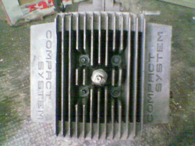

    :razz:Io avevo il College Minarelli,ma una versione con motore marchiato "Demm",che producevano a Cento,nel ferrarese!la base era sempre il classico 4 marce del Cobra,però io avevo il gruppo termico "Compact System",carburatore 19mm Dell'Orto da competizione,marmitta ad espansione "Leo Vince",o Proma!faceva sui 90,100km/h col 50cc!metto qualche foto del motore!:mrgreen:

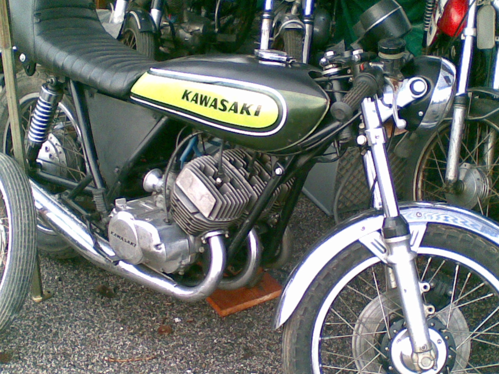

    Oggi,per restare in tema di "2 tempi",ho fotografato questa bella Kawasaki 500cc mi pare,2 tempi,3 cilindri in linea,3 carburatori!bel mezzo!!e poi chissà che erogazione con un propulsore così!!:razz:

    peccato che si sia ammazzata un sacco di gente per 2 problemucci:
    1)aveva un telaio inesistente e si avvitava in curva
    2)il 3 cil grippava spesso e volentieri di colpo e senza preavviso con rotture improvvise e disastrose: anche uscita di biella da basamento

    :mrgreen:Tra l'altro ho visto che facevano anche la 750!:eek:immaginati un motore di 750cc,tre cilindri in linea,3 carburatori,2 tempi!!chi ce l'ha son sicuro che si diverte ancora oggi!!:razz:

    le 500 erano le più diffuse, quasi tutte serbatoio bicolore verde-nero
    Avresti dovuto sentire come tuonavano acuti gli scarichi quando facevano gli spari!!!!=D>
    Però ripeto, erano delle bare!:sad:
