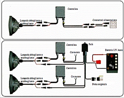

    L'ho comprato su internet e non appena gli ho chiesto come sì installassero mi ha inviato queste istruzioni!

    si vede un pò male... ma qundi nel tuo kit hai anche un relè?
    con l'immagine sotto e il kit in mano dovresti capire dove si collega il tutto...
    cmq quell'anello che hai fatto vedere prima va al positivo della batteria.

    Sulla scatoletta nera c'è scritto Fuse, quindi è un relè?.. Certo che non è facilissimo montare questo kit..

    fuse vuol dire fusibile... quelli sn dei fusibili a protezione della centralina... si infatti non ho mai visto un kit con tutti questi collegamenti... di solito i kit prendono positivo e negativo dai cavi che arrivano alle lampadine originali...
    tu hai montato dei fari aftermarket?? se si immagino siano H7.. se hai preso un kit H7 monta senza nessun adattatore..
