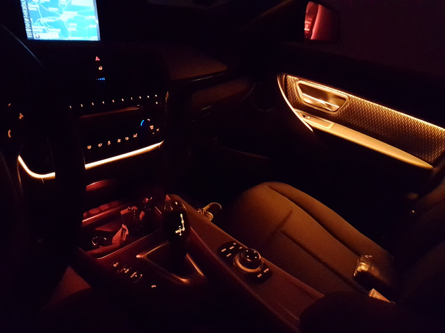

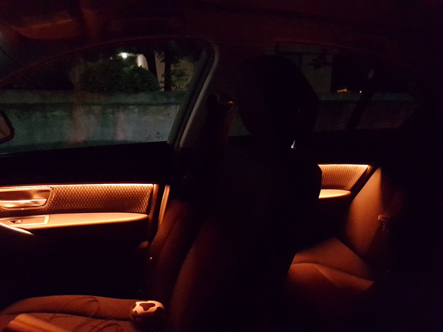

    se a qualcuno interessa, pubblico le foto di questo kit appena installato:
    https://bit.ly/2vrA2LC
    L'ho installato nella F30 totalmente priva di kit led. Il montaggio ha richiesto una giornata intera di lavoro, in particolare è stato complesso montare le luci nella porta anteriore lato guida, perché in quel caso non si può prendere l'alimentazione (notturna) dal pannello di controllo dei finestrini. Per quel punto ho preso la massa dalla scocca e l'alimentazione dal cavo nel battitacco che porta direttamente alla portiera posteriore.

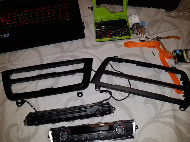

    Non banale neanche l'installazione del pannello radio, perché nelle auto come la mia non c'è modo l'alimentazione, che ho dovuto prendere da un altro punto.
    Il risultato:

    Bell'effetto complimenti.

    quindi hai preso la corrente dall'illuminazione del tasto degli alzavetro... come mai non hai potuto farlo anche per quella lato guida?
    L'arancione si avvicina al colore originale?
    una volta fissato è abbastanza resistente??? avendo una bambina piccola sicuramente si aggrapperebbe li...

    @Nigoea puoi darmi qualche informazione più precisa sui collegamenti elettrici?
    ho già la mascheria A/C con led montata ma non funzionante, non avendo né pack luci né led posacenere....dove potrei prendere l'alimentazione?
    per i led portiera...dove ti sei collegato?
    mi sono informato per mesi, ma arrivavo sempre ad un punto morto e non riuscivo a trovare i collegamenti elettrici

    Per la mascherina A/C con led e relativo led zona posacenere basta prendere i fili in parallelo dalla pulsantiera chiusura/apertura portiere - tasto emergenza. Saluti.

    Mi sembrano un pò forti come illuminazione, ma forse è solo un effetto dovuto alla foto.
    Io ce l'ho di serie e quasi non si vedono in effetti...

    l'unica è capire quali pin della pulsantiera usare sulla mascherina
    provo a smontarla domani

    Se ancora può interessare il pin della pulsantiera blocco portiera e 4 frecce per collegare la mascherina a LED e il n°2
