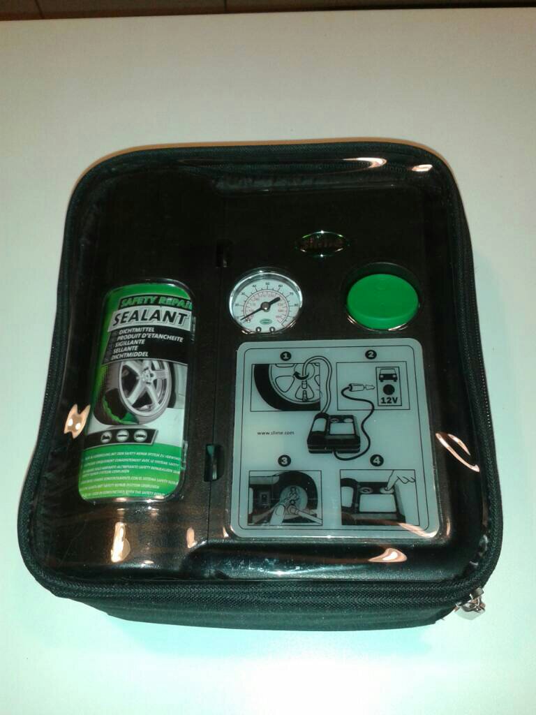

    Io ho preso questo kit della Slime su ebay x circa 50 € spedito. Ho provato solo il compressore e funziona bene ;) /emoticons/wink@2x.png 2x" width="20" height="20" />

    Le cose importanti da sapere sono due: 1) la bombola non dura per sempre, ha una scadenza, quindi dopo tot anni devi cambiarla o piu' facilmente prendere un kit nuovo completo 2) i kit costano meno o di piu' anche perche' non sono uguali.
    Anzitutto ogni kit ha una bombola diversa, quindi devi sapere quanto liquido ti serve per la tua gomma, ovviamente piu' e' grande piu' ne serve e se la prendi troppo piccola potrebbe non bastare e non riparare il danno.
    Secondo i kit da due lire hanno compressori della mutua che si bruciano prima di rigonfiare la gomma lasciandoti a piedi.
    I compressorini ci mettono da 20 a 30 minuti per gonfiare una gomma e quando si surriscaldano possono rompersi.
    Quindi meglio aver compressori di marca, oppure se prendi un nuovo kit alla scadenza della bombola metti in macchina anche l'altro compressore, cosi' con due ne hai uno di riserva se per sfiga lo rompi.
    Poi ci sono compressori che hanno il tasto di sgonfiaggio se metti troppa pressione e altri senza constringendoti a sgonfiare pigiando con un cacciavite o altro la valvola, quindi meglio prenderli con il tasto di sgonfiaggio.
    Se prendi roba online puoi aver la sfiga di prender un kit che ha gia' degli anni e quindi con la bombola da cambiar prima rispetto ad uno piu' nuovo.
