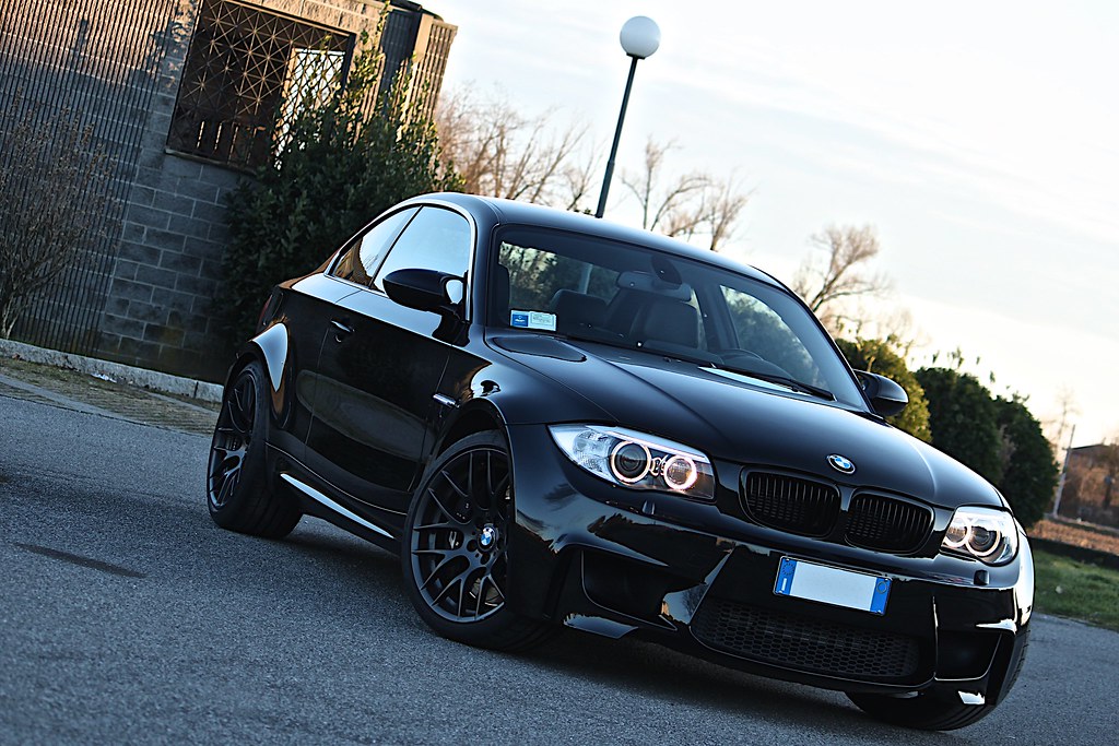

    eheh ma mi sa che poi dovresti allargare un pelino la tua macchina se vuoi sti freni :razz::razz:
    Con i miei freni comunque mi trovo benone, tanti dicono che non sono da pista ma io in pista non ci vado quindi per l'uso stradale che ne faccio vanno più che bene e sono belli potenti. Prima avevo l'impianto della D2 per M3 montato e li si sentiva la differenza sulla frenata iniziale, davano proprio un bel "morso" però poi come frenata in seguito erano molto simili ai freni originali. Rumori con i freni stock a livello di fischi zero, mentre per i dischi forati si sente veramente un qualcosina in sottofondo lieve lieve ma solo a finestrini giù e con un muro a lato altrimenti niente ma comunque niente di insopportabile ;) /emoticons/wink@2x.png 2x" width="20" height="20">
    ps. fotina: :D /emoticons/biggrin@2x.png 2x" width="20" height="20"> (un po' vecchia ma è lei) :D /emoticons/biggrin@2x.png 2x" width="20" height="20">
    Hai provato a considerare invece l'impianto frenante del 135i/335i?

    cacchio che bella !! total black ehhhh.. nn amo piu tanto il nero dopo che ho avuto il 118d ho deciso meglio i colori chiari
    la tua mi sarebbe piaciuta un sacco in Valencia Orange anche se un po troppo visto cmq... spettacolo
    hai per caso intenzioen di venderla? :biggrin:
    cmq sia. mi pare che l impianto del 135i sia pari al Performance. quindi .... appena sara' montero' questo kit all anteriore e al max dietro solo dischi forati baffati e amen.
    ps i tuoi dischi da quanto sono all anteriore? come diametro intendo..

    ehh anche a me sarebbe piaciuto il valencia orange ma leggermente vistosa :D /emoticons/biggrin@2x.png 2x" width="20" height="20"> cmq non la vendo :P /emoticons/tongue@2x.png 2x" width="20" height="20"> :P
    si 135i e performance sono identici, ma se li prendi del 135i li paghi meno ;) /emoticons/wink@2x.png 2x" width="20" height="20">
    dischi della 1m davanti 360 e dietro 350

    Bellissima davvero :) /emoticons/smile@2x.png 2x" width="20" height="20">
    Sarei curioso di sapere come mai hai fatto questo passaggio così "drastico" dal diesel ad un turbo benzina dalla mostruosa potenza :) /emoticons/smile@2x.png 2x" width="20" height="20">
