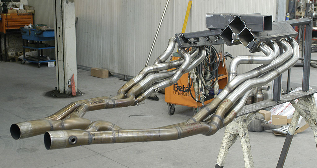

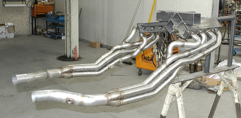

    Ah, aggiungo giusto una nota. Recentemente, per conto di un preparatore inglese, abbiamo riesaminato il collettore dell'M5 E39. Siamo partiti dal 4 in 1 che abbiamo a catalogo e abbiamo provato diverse configurazioni, 4-2-1 con condotti allungati (inizialmente pensavamo sarebbe risultato in un aumento della coppia ai medi), 4-1 con 3 diverse lunghezze dei condotti, per finire con uno step-design 4-1.
    Ecco il risultato finale:
    4-2-1
    4-1
    Molto interessante la struttura utilizzata in due pezzi, che permette di sostituire la parte finale lasciando inalterata la prima sezione dei primari, in modo da poter provare le varie configurazioni più agevolmente.
    In ogni fase l'auto è stata testata al banco, con analisi dei dati da parte nostra e del preparatore, molto ferrato in campo di mappatura, lavorazione testate etc sul modello specifico E39.
    Siamo in attesa di una prova al banco in UK di un auto preparata in aspirazione ed elettronica col nostro scarico completo, ci hanno stimato 470 cv da 410 circa di partenza dell'auto di serie.
