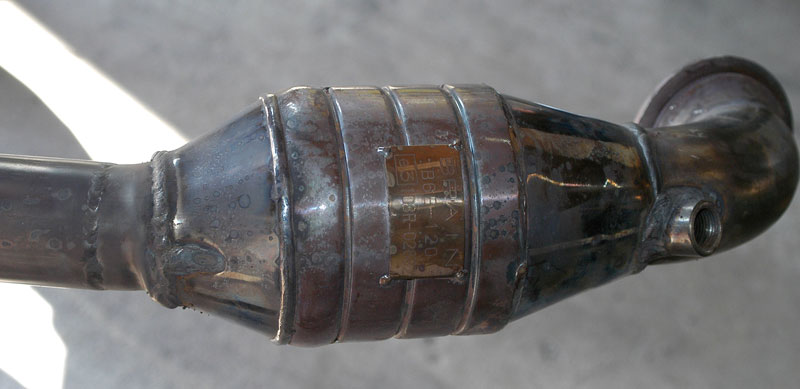

    Questo è uno scarico, con un catalizzatore "brain", sto indagando perchè penso sia contraffatto:

    che cipollino,è piccolissimo.
    quello Brain che ho sventrato era grosso il triplo.

    La Brain mi ha confermato non essere un loro catalizzatore nonostante la targhetta!!
