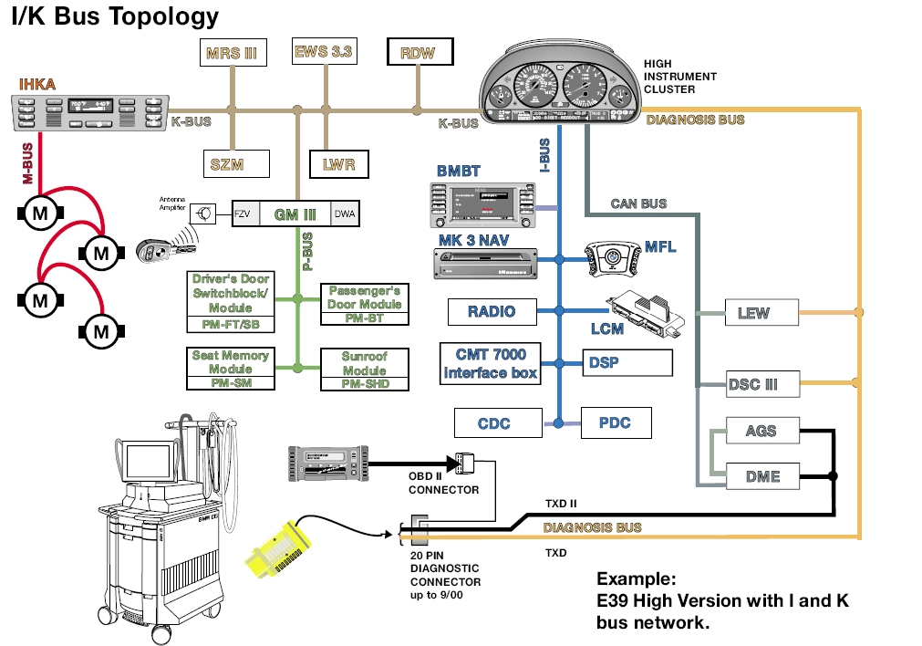

    Che versione di 530d hai?? Hai il caricatore CD?? Se ce l'hai, dovrebbe essere posizionato nel bauletto laterale di sinistra nel bagagliaio, alla peggio dovresti avere la presdisposiozione. Stacchi il connettorino del carica CD ha tre pin, massa, positivo e linea bus e ci attacchi da li l'interfaccina da collegare al PC.
    Non preoccuparti: se l'auto non ha il navigatore, la linea è unificata (k+i bus). Non saresti in grado di ricnoscere il filo i uno o dell'altro bus, perchè il colore è sempre giallo-bianco-grigio (vado a memoria).
    Questo è lo schema sepmolificato per una vettura con il combi high ed il navigatore:

    Allora...è un 530d e39 del 2002 touring platinum, e poi, si ho il caricatore cd dietro a sinistra (che se ho capito bene si chiama cd changer ), sullo stesso lato ho anche l'ampli originale ( dove ho attaccato l'interfaccia per connettere un altro ampli + sub woofer ) ed il lettore cd x le mappe (penso sia mk3 perchè non legge dvd); dovrebbe essere tutto uguale al prezioso schema che hai allegato (e meno male che è semplificato...hehehehehe!!!), l'unica possibile differenza che noto sono i comandi al volante, e comunque spero di aver capito, staccherò il connettorino del caricatore cd e cercherò di capire qual'è il cavetto i/k bus, dopodichè collegherò anche massa, positivo e la resler (ho ordinato la versione usb e quindi dovrò installare i driver sul pc portatile) e poi (ultime 2 domande da ignorante in materia):

    La resler ha i tre pin su cui attaccherai il connettore reso libero del carica cd, per fare quello che serve a te non è necessario registrare il programma. Una volta fatta la semplice codifica riattacchi tutto come prima.
