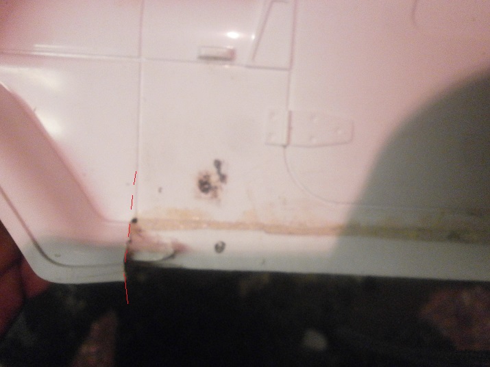

    mi avanzavano alcuni pezzi, e ho pensato quindi di realizzare il resto, per mettere assieme un altra jeep Wrangler.
    questa volta però ho pensato di realizzare la versione a balestre, denominata YJ
    la carrozzeria l'ho comprata, e modificata leggermente, sulla falsariga della precedente jeep che avevo realizzato.
    questa però è meno "estrema", e vuole replicare un fuoristrada normale.
    motore e cambio di provenienza avvitatore, e ripartitore realizzato in modo approssimativo utilizzando 3 vecchi ingranaggi che mi sono capitati a tiro
    telaio fresato da una lastra di alluminio come al solito, balestre realizzate con la molla delle tapparelle, e ammortizzatori giocattolo modificati per renderli "quasi" realistici.
    ponti modello Frankestain, utilizzando i gusci di due vecchi ponti, gli ingranaggi di un automodello vintage, i mozzi di un altra auto, e tondino di acciaio per l'assale interno
    insomma, un progetto LOW COST..
    jeep wrangler YJ tamiya by marzo
