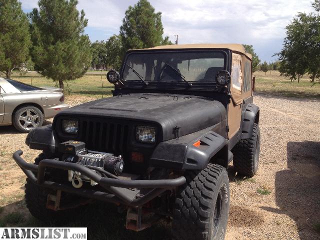

    La foto che hai pubblicato mi ha fatto capire cosa c'era di stonato nel frontale della tua...
    Il Bull bar sulla tua è formato da un solo anello centrale e lascia praticamentescopwrta la fanaleria.
    I bullbar veri proteggono invece sia i radiatori che la fanaleria, come quello dslla foto.
    Seconro me dovresti aggiungere un paio di anelli laterali al tuo e farlo simile a quello del modello sopra.
    Sarebbe più realistico, non trovi?

    Concordo con Graz
    qualcosa tipo questo

    si, si, ragazzi.
    avete ragione.
    come ho scritto, il bull bar l'ho montato in via provvisoria
    (l'avevo fatto all'inizio, quando non avevo ancora la carrozzeria, e l'ho montato giusto per poter afferrare il modello con la mano per trasportarlo..)
    ho già in mente di rifarlo come dite voi infatti.
    solo che devo recuperare il metallo delle giuste dimensioni e che io sia anche in grado di saldare.
    (in ferro dovrei saldarlo ad arco, ma non è facile, e in ottone saldo-brasato a stagno non so quanto regga, oltre al fatto che sotto la vernice sarebbe dorato..)
    nell'altra jeep l'avevo realizzato in ferro, saldando ad arco il tubo grosso centrale e a stagno i due tubi laterali di rinforzo, di diametro leggermente minore, per evitare di bucarli con la saldatrice ad arco.
    ma ora non ho sottomano il tondino di ferro delle misure adatte.
    tranquilli che lo cambierò!
    avevo anche salvato alcune foto come esempi, con qualche appunto su come realizzarlo
    magari lo realizzerò senza l'arco che protegge la fanaleria, per me assai difficile da realizzare. ma comunque più largo dell'attuale e con due tubi aggiuntivi che lo rinforzano come nella jeep precedente , impedendogli di piegarsi all'indietro al primo urto (il modello pesa parecchio)
    una roba tipo queste
    (sempre se ci riesco)
    o quantomeno meno simile a quello attuale..

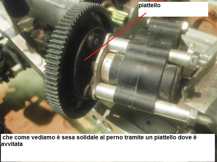

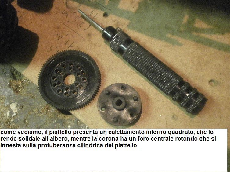

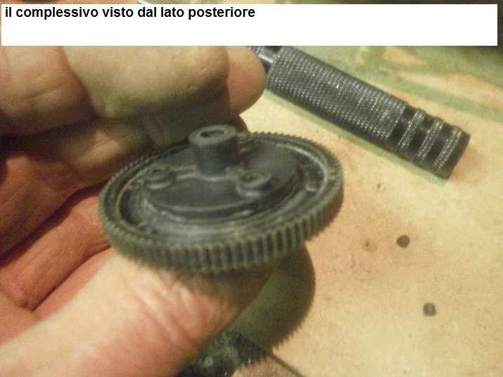

    per ora sono ancora a casa dal lavoro qualche giorno, causa convalescenza, e ho approfittato per realizzare la frizione sulla jeep, la quale ne era sprovvista (dopo aver rotto la spinetta del semiasse ho pensato di realizzarla per evitare possibili rotture future ben più gravi)
    (come vediamo è
    Resa solidale..)
    (errore sulla foto...
