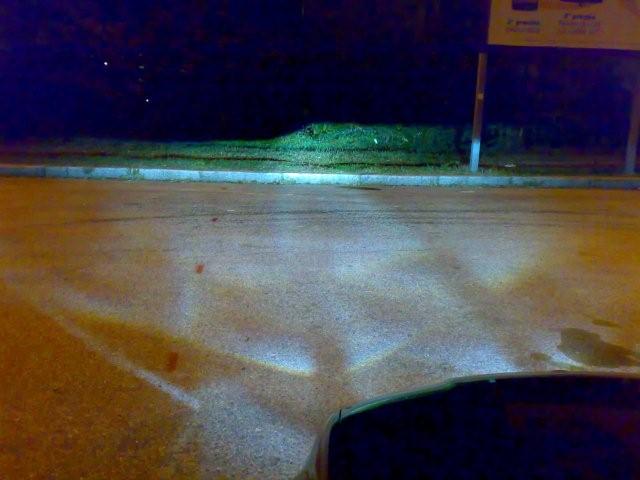

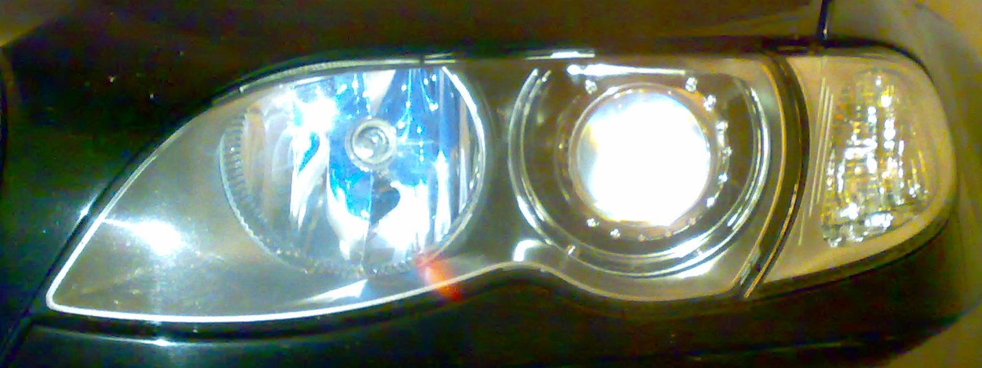

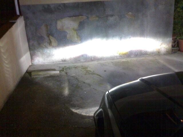

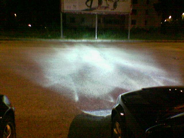

    Più che un problema del punto focale è la lente stessa che assorbe luce..... dubito che le 2DS cambino qualcosa..... Se raffronto la mia su lenticolare aftermarket, con XENONH7 a un impianto di serie è forse maggiore la mia... certo con la Parabola hai appena davanti la macchina una luce molto forte distribuita però male, ( vedi sotto ) col lenticolare ne avrai meno e tutta uniforme..... se riesco stasera ne faccio una col lenticolare e la posto...
    *** premetto che io vengo dallo xenon su parabola qui sotto e rimpiango la luce di prima... di positivo c'è la migliore distribuzione del fascio e la profondità che raggiunge, il fatto che sembra a tutti gli effetti un impianto di serie e non ci sono più raggi di luce accecanti sparati in giro... ***
    Considerate che dalle foto su parabola a quelle su lenticolare son passati quasi due anni e 50.000km di utilizzo. Ora che le ho sul lenticolare le lampadina sono un 25% meno lumisose di quando le avevo acquistate.
    Con parabola:
    Con lenticolare:
    Sul muro si può notare come la differenza luce/ombra sia netta su Lenticolare, mentre su parabola fuori dal fascio sono cmq presenti raggi di luce che vanno a disturbare chi proviene dal lato opposto...
    Con Parabola:
    Con Lenticolare(DEPO):

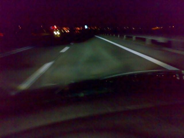

    Strada vista col lenticolare, come vedete la luce viene ben distribuita:
    Superstrada:
    In Superstrada coi fari totalmente bassi si nota il taglio luce/ombra(sorry per la foto mossa):

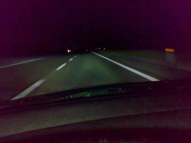

    Prova su strada secondaria totalmente priva di illuminazione artificiale, qui si apprezza la buona distribuzione e la profondità del fascio del lenticolare:
