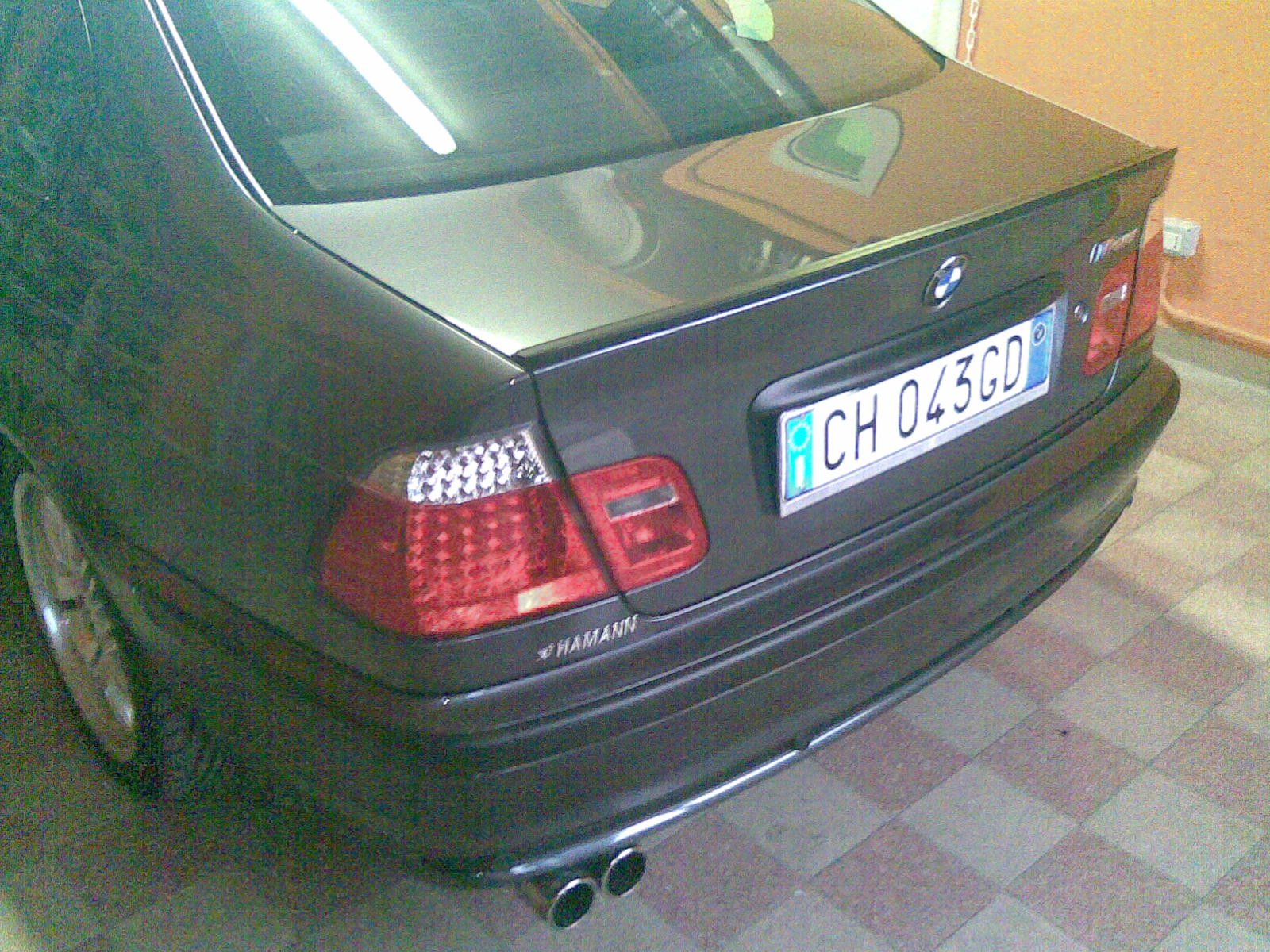

    per errore mi sono stati recapitati dei fari a led postreriori per la versione restyling mentre la mia è una e46 98/01...i fari sono stati montati e fin qui tutto ok...il problema purtroppo e sopraggiunto al momento di collegare il connettore #-o che purtroppo era a 7 poli (mod. 02/05) contro i 6 poli orizzontali (mod. 98/01) ](*,) ...qualcuno saprebbe consigliarmi in merito? :cry2:
    ...se esiste un connettore di raccordo o in alternativa le corrispondenze dei colori dei cavi :-k ...spero di trovare una soluzione al mio problema ](*,)

    in pratica mi servirebbe aiuto riguardo lo spinotto del cablaggio :-k ...anche uno schema elettrico mi sarebbe di aiuto :wink: (i colori sono completamente differenti tra il restyling ed il mio modello) #-o ](*,) ...il marrone suppongo sia la massa :-k ma tra positivi e negativi è un casino :cry2 e la paura di fare prove e bruciare i led è tanta :cry2 ...se eventualmente non esistesse uno spinotto di raccordo tipo riduttore da 7 poli a 6 poli orizzontali sarebbe davvero d'aiuto lo schema elettrico della restyling :wink: spero che qualcuno possa aiutarmi :cry2

    ho cercato nel forum ma riguardo al connettore nulla...in pratica che siano fari a led o non a led il problema è il connettore...chissà se esiste un convertitore/adattatore per trasformare il connettore in restyling e pre-restyling e viceversa...comunque anche saldando i fili dovrò risolvere il problema...il fatto è che i colori sono completamente diversi...in pratica ho trovato solo la massa che è il marrone....per il resto ho un po' paura ad effettuare test di connessione per non rischiare di bruciare i led

    si è una sedan 4 porte...i fari sono stati montati manca solo il collegamento finale...acquistati in Germania tramite ebay a 85 euro...ora non ho una foto a disposizione altrimenti l'avrei pubblicata subito

    scusatemi se non sono molto nitide come foto ma col cellulare meglio non vengono.
    Mi sono procurato da un autodemolitore i connettori della restyling ma con i colori e da impazzire...dovrà pur esserci un cavo neutro da non collegare...inversamente credo invece sia più problematico perchè da 6 connettori passare a 7 un cavo verrebbe a mancare...se sia un neutro o una massa o ponte non saprei e la prima volta che mi capita un problema del genere

    si è una berlina Ale :wink: credo che potrai aiutarmi dato che hai già montato i fari della restyling sulla pre-restyling.......quel connettore a 7 poli mi sta facendo impazzire...mi sono procurato 2 connettori a 7 poli ma riguardo ai collegamenti sono proprio out...anche i colori sono diversi da quelli sul connettore a 6 poli ](*,) ...il marrone suppongo sia la massa ma per il resto è il buio totale #-o

    :-k...ma i fanali sono prerestyling...io li ho montati prerestiling ed ho avuto lo stesso problema...cmq devi sondare tutte le connessioni!allora..facciamo una cosa..elencami i colori che hai sul fanale,e se riesco in giornata apro e verifico come avevo fatto i collegamenti,visto che non me li ricordo!vavevo praticamente "studiato" la logica di funzionamento e poi di conseguenza adattato i collegamenti!unica cosa era che le freccie funzionavano con una intermittenza anomala...evidentemente non leggeva il carico dei led...ho risolto affiancando una lampada da 3wat,e da allora è tutto ok!cmq se riesco ti posto il tutto,intanto dammi i colori che hai nel fanale!

    ho l'auto dal mio istallatore di impianti audio...vado subito...faccio un elenco dei colori e lo posto in serata,faccio anche qualche foto nel caso potesse tornare utile ad altri con lo stesso problema...la lampada da 3watt probabilmente l'hai utilizzata come ruba corrente...ottima idea...grazie mille Ale
