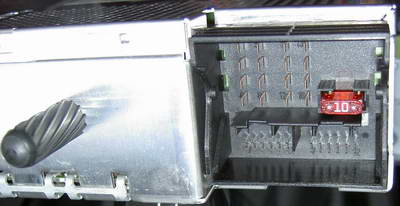

    superlova,
    quale di questi due innesti hai?
    (rotondo o rettangolare)
    grazie

    Ciao luca...suppalova dovrebbe avere i rounded...cmq ci sono 3 diversi tipi di icelink...ecco heheh i link :D
    Questo per i rounded che può essere installato su BMW
    3er-Series 1999-2002, 5er-Series 1997-2002, 7er-Series 9/1998-2001,
    Z3 1999-2002, Z8 2001-2002
    http://www.dension4u.de/shop/product_info.php?cPath=98_108&products_id=488
    Questo per i piedini nomali che può essere installato su BMW
    Complete iceLink-Set for all BMW-radios with CD-changer control in:
    3er-Serie 2002-2004, 5er-Serie 2002-2003, X5 2002-2004, Z3 alle,
    Z4 2003-2004, Z8 2002-2003
    http://www.dension4u.de/shop/product_info.php?cPath=98_108&products_id=483
    E questo per le nuove serie BMW
    iceLink LITE-Set especially for all BMW 1 Series (E87) and 3 Series (E90)
    http://www.dension4u.de/shop/product_info.php?cPath=98_108&products_id=761
    Poi a seconda se la macchina ha il navi, l'idrive ecc ci sono una serie di prodotti che trovi qui:
    http://www.dension4u.de/shop/index.php?cPath=98_108
    A seconda dell'icelink che scegli e dell'ipod che hai puoi abbinargli la basetta oppure il cavo
  11. sharkrunner
    sharkrunner Amministratore Delegato BMW
    3.925
    22
    20 Aprile 2004
    207
    R8 V10 e M3 V8
    per la mia, quindi dovrei richiedere il seguente Dension:
    lo confermi? :mrgreen:
    io ho il navi 16/9 MKIV cartografico, ma non l'idrive (che sulla Z4 ancora non c'è)
    che altro dovrei acquistare?
    Penso sia tutto
    GRAZIE INFINITE

  19. Supalova
    Supalova Collaudatore
    306
    27 Settembre 2004
  20. Supalova
    306
    27 Settembre 2004
    io l'icelink plus l'ho collegato ad un socket posto dietro l'autoradio, che sarebbe quello destinato al cd-changer.
    Quindi presumo che vada collegato alla sorgente.
    mi sa che te devi prendere questo
    http://www.dension4u.de/shop/produc...ge=en&osPsid=112406393344af223baa4fcbbbc23164
    poichè hai il navigatore, non sono sicurissimo al 100% però...
