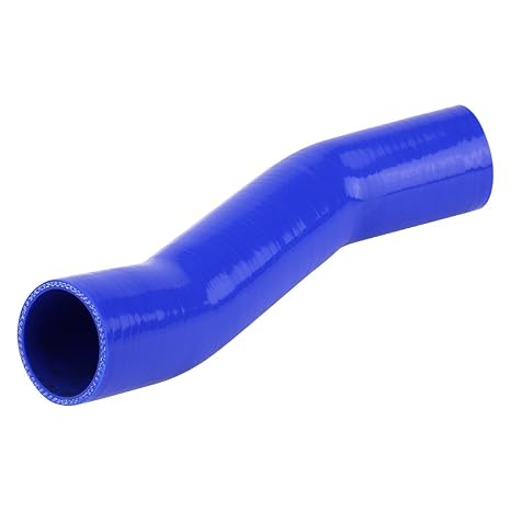

    Per siliconico intendo proprio il tubo, tipo questo

    Non so come è fatto il tubo.
    Se fosse solo un pezzo dritto sarebbe banale chiaramente.
    Invece se non è dritto oltre alle lunghezze e diametri (controlla entrambi) devi anche vedere le curve (raggio e sviluppo) che devi acquistare e quindi tutti i manicotti in alluminio per collegare assieme i vari pezzi

    Il tubo è proprio questo....credo sia abbastanza agevole rimpazzarlo col siliconico, non vorrei che quelle "gobbe" abbiano un loro perchè!!:confused2
    Quello che mi fa pensare un po, è il collegamento con molla a scatto tipo Henn sia su turbina che IC, spero sorvolabile con un banale collegamento con fascette in metallo, magari di quelle buone e spesse!!

    Mi sembra abbia una curvatura alla fine
    Le fascette vanno bene
    I rigonfiamento se sono tutti pieni di materiale penso servano ad irrigidire il tubo e non farlo deformare quando sale la pressione

    NO, mi sa che i rigonfiamenti non son pieni, c'è quella sorta di anello metallico in ogni riga, proprio per evitare rigonfiamenti credo.
    Aftermarket mi sa che c'è....però a sto punto meglio oem o siliconico, visto anche il motore un po spinto!!
