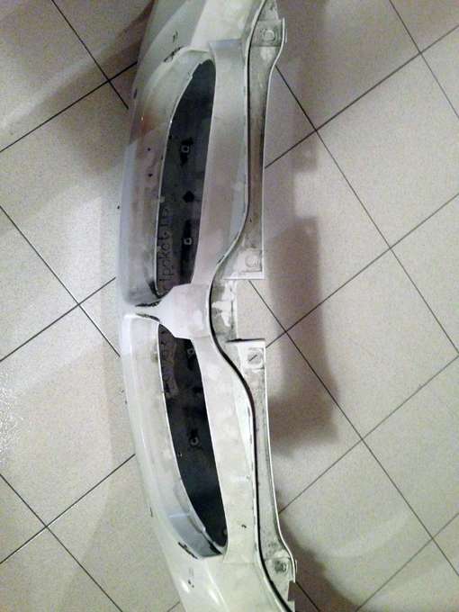

    niente il problema è il para, appena posso svito le 4 viti dove è attaccato, quelle per montare i reni per intenderci, e provo a giocare un po' con quelle per vedere se riesco a tirarlo un pelo più in fuori e poi le riavvito...ma non so...

    Era l'altra opzione che ti dovevo dire avendoci pensato oggi: vedrai che risolvi tutto ;) /emoticons/wink@2x.png 2x" width="20" height="20" />
    Ho fatto una fotina adesso al para rotto che ho qui in casa: come vedi i quattro fori sono belli larghi in modo da poter giocare per allineare al meglio il tutto ;) /emoticons/wink@2x.png 2x" width="20" height="20" />

    Stamattina ho provato a regolare il gioco del para svitando le viti ma ho visto che era già al massimo, perciò o allargo di più io i fori oppure vado dal carrozzaio e mi incaxxo come una biscia!

    Seconda opzione ;) /emoticons/wink@2x.png 2x" width="20" height="20" />

    Vai da lui e fattelo regolare cm va regolato

    Sistemato il para. Abbiamo dovuto smerigliare un po' le asole quei 2mm necessari per metterlo pari alla fine del cofano.
    Adesso tutto ok comunque, volendo essere pignoli ci sarebbe un altro mm da tirarlo in fuori ma è impercettibile per cui va bene così.
