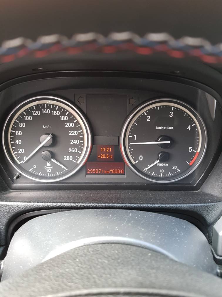

    Finalmente codificata la Frm è stato un parto vero e proprio,però grazie a salpone Reeko è ____ANGEL___ è stato tutto portato quasi a buon fine.
    L'unico problema che mi è rimasto è che il tacchimetro segna 80k km i più,ti pareva ,mica segnava meno :mad: :mad: :mad: :mad: come la fettina con la nuttela di sopra che cade sempre dalla parte sbagliata.
    Comunque nulla irreparabile,abbiamo attivato anche velocità digitale ,welcome light (sono strafelice )ha solo un difetto ,visto che non ho luci automatici devo tenere la levetta sui anabagliati per funzionare ,quindi ogni volta che metto in moto si accendono i fari ,non so quanto faccia bene a loro è alla batteria,beh ,pazienza ,se non voglio che succede nulla basta tenere la leveta in posizione O.
    Abbiamo attivato anche l'intermitenza delle 4frecce,sono due lampeggi veloci con piccola pausa ,molto carino è anche quando frenno forte si attivano le 4 frecce ,ha un nome questa cosa ma non me lo ricordo .

    Hai un sacco di scarto tra il tachimetro digitale e quello analogico, strano. Il mio è molto più preciso...

    Vero ,già l'avevo notato,ho un 10% di scarto ,il tacchimetro che ho su è di un 335d ,non è l'originale,non so se sia quello la causa oppure è normale ,da quello che ho letto è normale questo scarto ,magari non sarà così.Te hai anche la velocità sul bc?
    Anche togliendo il scarto è guardando la velocità dal bc a confronto con altri video è ascoltando le opinioni di un paio di amici dovrei avere 200-205 cv

    Se hai tolto e rimesso le lancette, è per quello che non combaciano le velocità. ;) /emoticons/wink@2x.png 2x" width="20" height="20" />

    Ma ciao ,non so perché ma non ho ricevuto più notifiche dal topic della tua bellissima macchina anzi te sei uno tra tanti (molti ) che mi facevate passare delle ore sul forum ,adesso quasi deserto. Riguardo alle lancette Io personalmente non li ho mai smontati,però non escludo che magari in passato è stata fatta questa operazione,per caso sai se c'è Anche un modo per sistemarle?

    Ah guarda, non chiedere a me perchè sono 5 mesi che sono fuori da qui: so che ne succedono di tutti i colori...
    L'unico modo per sistemarle è provare, riprovare, riprovare..... Avrai sballate anche le altre ma non te ne accorgi perchè non hai un riscotro.
    Devo farlo anch'io perchè sono quasi tutte non precise...](*,)
