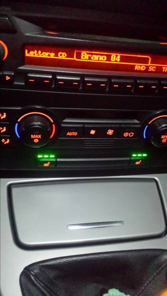

    Da un po di tempo mi dava noie il sensore airbag del sedile passaggero,questa sera finalmente ho risolto, è stato codificato è adesso non compare più. però in caso di incidente scoppia lo stesso.
    Mentre erro li dal ragazzo ho sistemato anche il riscaldamento nei sedili che no mi ha mai funzionato. [​IMG], il motivo, nel 2013 è stato sostituito il combox con un altro da una altra macchina che non aveva questo optional quindi è bastata una semplice codifica anche qui.
    Ho tolto anche il ceck sui angels eyes è adesso non lampeggiano più quando accendo la macchina

    Bravo Daniel [emoji6]

    Bravo, ben fatto!

    in Sicilia i sedili riscaldati?????????
    si vede che ti sei italianizzato e diventato un fighettino......

    È per lei
