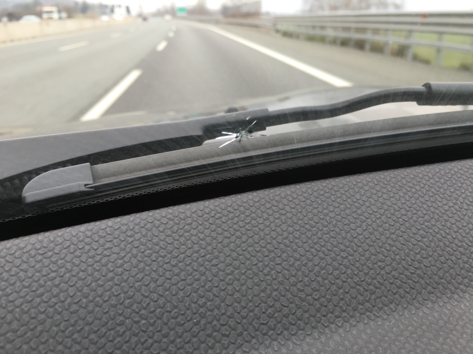

    Ragazzi ho bisogno di aiuto, la sfiga vuole che oggi un tir mi abbia tirato dietro una bela pietra che purtroppo non ho potuto evitare, risultato vetro rotto..ora vorrei sapere chi ha avuto esperienze simili a chi si è rivolto, se a qualche centro specializzato o diretto in bmw, grazie.[​IMG]

    Car glass perché ero assicurato e non ho pagato nulla
    Mi sembra meglio dell'originale che si crepò con un sassolino

    Adesso voglio prima vedere se e riparabile..anche a costo di avere qualche segno visibile pur di non far sventrare il vetro a una macchina di 4 mesi..

    Vai tranquillo con carglass......provato con un altra auto anni fa sono bravissimi e non ti accorgi di nulla

    Appena riparata la mia f11 da carglass, un segno molto simile e ti è andata bene che non hai beccato la parte nera altrimenti era non riparabile e vetro da sostituire. Comunque fai una prova vedi se la rottura rientra in una moneta da 2 euro se si è riparabile altrimenti devi sostituirlo

    Lunedì o martedì vedremo cosa diranno, per ora ho messo l'adesivo anti sporcizia e acqua per limitare al minimo i danni,grazie a tutti comunque!

    Vacci al più presto altrimenti con il caldo freddo e con la forza torcente esercitata dall auto sul parabrezza rischi di allargare la crepa e non recuperarlo più! Se chiami in carglass ti mandano al più vicino centro riparazione ed in mezz ora te la sistemano
