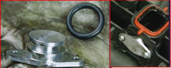

    Forse lo sapete già: per chi volesse comprare i tappi in alluminio per adottare la soluzione reversibile, li vende un negozio inglese a 90€ (£63.20 GBP. 4 tappi + spedizione). http://www.pmwltd.co.uk/

    Interessante, ma mi sto convincendo del fatto che la soluzione reversibile è come mettere una bomba a mano smontata nella scatola, pronta ad esser rimontata per esplodere... che senso ha esattamente? Io mi sa che appena ho tempo sradico semplicemente le lamelle e basta, e credo che tutti i futuri proprietari della mia macchina, ammesso che ne avrà, dovranno solo ringraziarmi di aver disinnescato la bomba...

    HO SLAMELLATO =D> !!!!
    Adesso anche la mia macchina mi viene a prendere a casa dopo il caffè :lol:!!
    I primi 5 Km tutto bene...i prossimi 100 vi saprò dire :mrgreen: !!
    Le lamelle erano perfette e ben salde. La macchina ha 130000 Km.
    Confermo un calo di freno motore che rende più fluida la guida. Prima, quando ero in terza con un filo di gas e lasciavo l'accelleratore, la macchina dava il colpo, adesso continua fluida e rallenta progressivamente. Non ho fatto prove per verificare il calo di potenza ai bassi.
    Il mecca mi ha sfilato 100€ dal portafoglio! Inoltre ho fatto cambiare anche il filtro recupero vapori olio preso dal conce a 50€ :2gunfire: Ladri!! E' un pezzo di plastica che ne costerà massimo 5. !!
