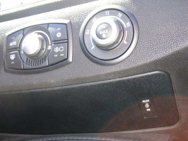

    007 ma secondo te, è fattibile avere sia la intravee (che di fatto prende il posto del caricatore cd) e avere anche il classico aux per connettere che so un telefono di chi sale in auto???
    Dagli schemi bmw risultano pin differenti quindi mi verrebbe da dire di si, però non so perché ma switchando con il tasto "mode" non entra mai il segnale Aux :-k
    Ah dimenticavo per caso hai mai provato ad utilizzare un connettore/adattatore tra il cavo intravee che va all'ipod per collegare ad esempio un iPhone ?? chissà se va.

    Ti rispondo io , se la tua radio è predisposta all'aux in quindi costruita dopo il 2002 puoi attivarla con il cavetto ad hoc che deve avere un diodo e una resistenza altrimenti la radio non riconosce l'ingresso.
    Il cavo che supporta l'iPod supporta anche l'iPhone e l'iPad, almeno sulla mia dension è così.

    Crino :eek: premesso che oggi credevo di aver scritto un post dedicato con anche tutte le foto di cosa intendevo e invece pare che per qualche motivo non ha preso l'invio ](*,) mi toccherà appena posso rimettere tutto.
    intanto scusa ma perché dovrei avere diodo eresistenza??
    cioè bmw per la z4 prevedeva già diverse tipologie di connessioni aux, io ho scelto questo
    rispetto a quello già cablato che va nel posacenere o che andava avvitato nel cassettino portaoggetti lato passeggero.
    quindi non capisco perché non basta il semplice cavo :rolleyes: che va ai rispettivi pin aux dietro la radio che sono diversi da quelli in cui arriva il caricatore cd/intravee
