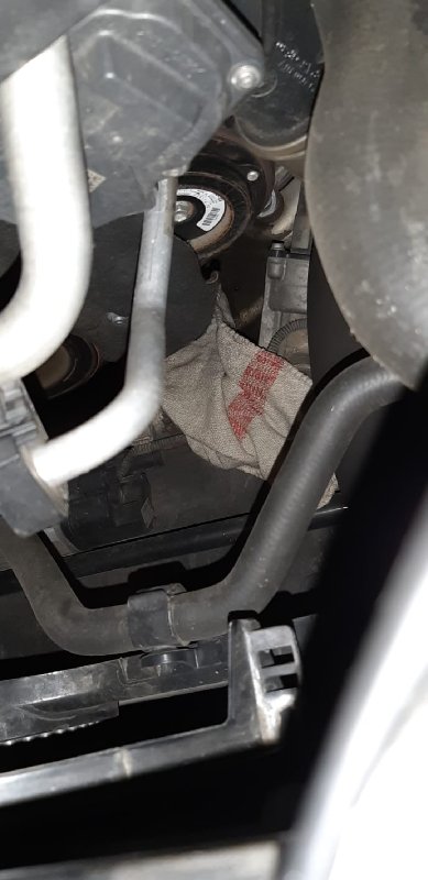

    Ciao a me era successo come a te.
    In occasione del richiamo per il radiatorino EGR, mi sono trovato questo :
    Un bel straccio dimenticato vicino alla puleggia.
    Poi controllando meglio mi ero accorto che hanno rotto il dentino del tubo come a te, ero tornato immediatamente in officina ed il capo officina per controllare meglio tentò di sollevare il coperchio del filtro aria, ma praticamente si era sollevato tutto il lato sinistro perché anche la vaschetta non era montata bene.
    In conclusione poi mi hanno sostituito gratuitamente tutto il tubo fino alla turbina.
    Da quella volta ogni volta che la macchina va dal meccanico al ritiro controllo la vaschetta ed il tubo con il dentino.
    Ciaoooo
