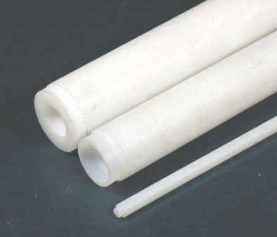

    QUALE TEFLON!!!
    il PTFE è usato come ricopertura interna dei tubi in treccia metallica, mica come fluido frenante!!!
    Le barre di Teflon delal DuPont!
