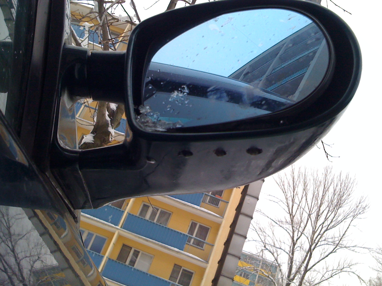

    non e molto complicato ma ci vuole molta pazienza in alcuni passaggi. per prima cosa bisogna smontare gli specchietti dopo staccare lo specchio facendo attenzione perche e tosto da staccare e ce il rischio che se i ganci sono vecchi si potrebbero rompere e consigliato lavorare ad una temperatura ambientale non al di sotto dei 18°, poi bisogna smontare il meccanismo di movimento dello specchio. A questo punto avremo il guscio vuoto dello specchietto.
    Ora si possono praticare, nel mio caso, tre fori da 5mm dato che io ho usato i led di quella dimensione, ho inserito i led all'interno dei tre fori e li ho fissati con una punta di colla a caldo per non farli muovere durante le operazioni di saldatura.Io li ho collegati in parallelo con le relative resistenze. poi ho fatto passare due cavi insime hai cavi che vanno dal motorino del retrovisore dentro allo sprortello, ho saldato i due fili sui led e il ho pressati in modo da avere il minor spessore possibile a questo punto ho ricoperto il tutto con uno strato d colla a caldo per isolare i led dall'acqua e dall'umidita.[​IMG]

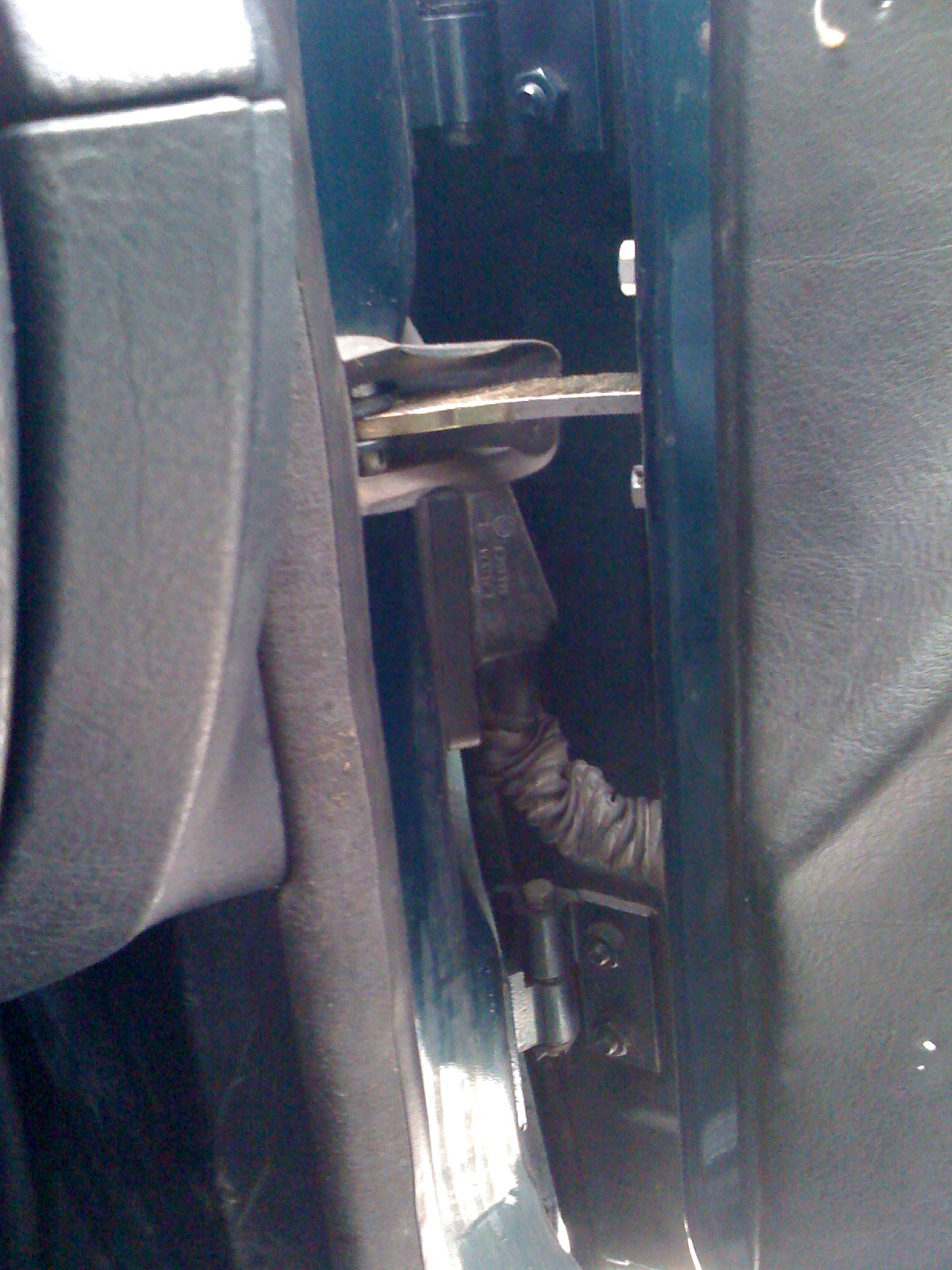

    ora arriva il punto che mi ha fatto imprecare in cinese, bisogna passare altri due fili che vanno dall'interno dell'auto a dentro lo sportello. Bisogna aprire lo sportello al massimo della sua estenzione dopo di che bisogna smontare il tubo plessile che porta il cablaggio.[​IMG] E ora che iniziano le imprecazioni perche apparte che smontiate lo sportello le due viti da svitare sono scomodissime da svitare io ho usato una chiave a crikketto di quelle piccole e con un po di pazienza le ho svitate. Poi ce un altro problema come passare i due fili dalla spina, io ho utilizzato due pin vuoti e li ho passati prima dall'interno dell'auto verso l'esterno dopo, facendo attenzione a passarli negli stessi pin della spina del tubo flessibile, li ho fatti entrare nello sportello e li ho collegati a i fili passati in precedenza dallo specchietto. per quanto riguarda il collegamento, io li ho collegati al cavo di accesione che va nella plafoniera centrale dell'auto il positivo, il negativo sul punto di raccolta dei negativi. con questo collegamento quando apro la macchiana con il telecomando mi si accendono i led negli specchietti ed e molto comodo per evitare eventuali pozzangere inaspettate. spero di essere stato chiaro, altrimenti chiedetemi pure chiarimenti
