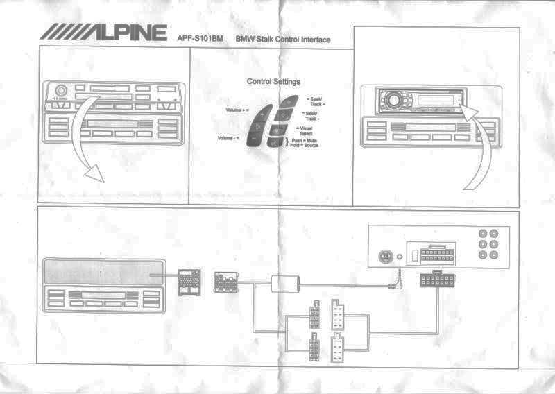

    Purtroppo per qualche motivo a me i due tasti non funzionano pur con interfaccia originale Alpine APF-S101BMe stereo Alpine CDA-9847R. Dipenderà anche dal tipo di autoradio? E pensare che avevo scelto questa interfaccia anche per utilizzare questi due tasti! Commenti, suggerimenti, informazioni relative?

    Si avevo invertito i numeri, cmq oggi insistendo ho scoperto che il tasto con la testa se tenuto premuto cambia fonte da tuner a disc a changer, per ora il tasto R/T è inattivo, magari si ravvede anche lui?

    a me faceva il tasto R/T cambiava la visale dalla sorgente al Navi, come premendo il tasto visual, ma avevo il monitor
    ecco una scansione delle istruzioni, meglio di così non ho trovato. io ho già dato i miei e non posso fare una scansione reale.
    http://www.tonioworld.net/immagini3/images/545345APF-S101BM.jpg

    anche a me il tasto R/T è inattivo, fa solo il bip, io ho una alpine 9855
