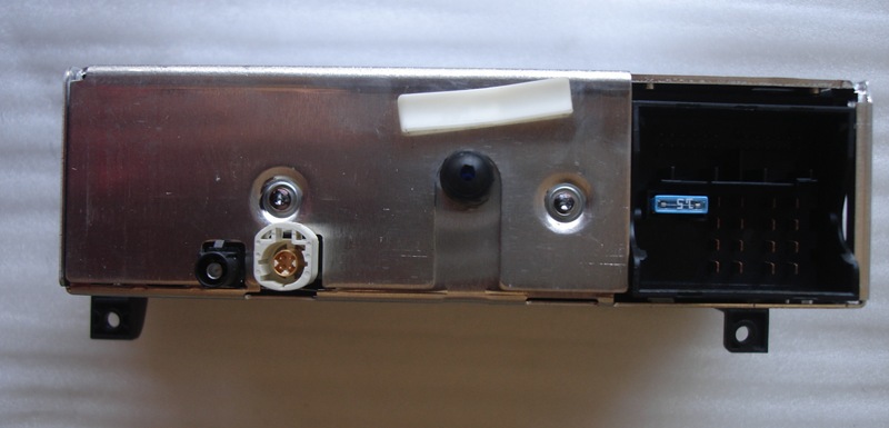

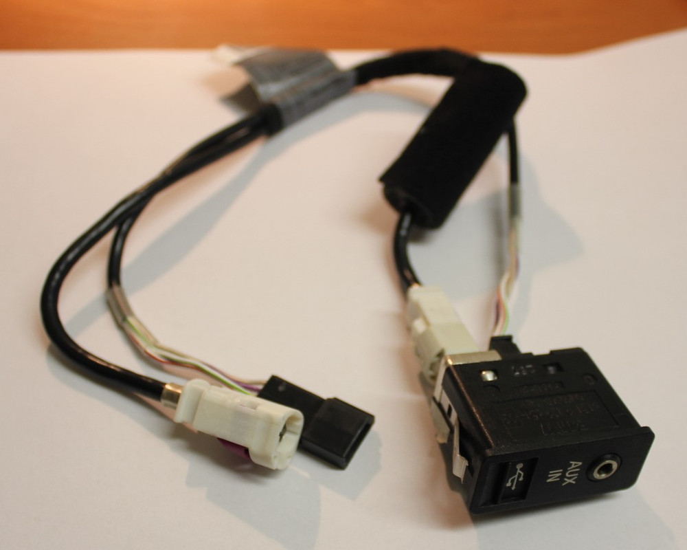

    Se ho capito bene, smontando la radio, se ha la predisposizione USB dovrebbe avere un connettore fakra bianco tipo questo che si vede sulla SX.[​IMG] E quindi basta acquistare un cavo tipo questo: [​IMG] e far ricodificare la radio. E' corretto ? Disponendo di un programmatore OBD la cosa è fattibile in proprio ? Qualcuno ha già fatto qualcosa di simile ? Grazie in anticipo da Cruise. P.S. come si fa ad andare a capo con stò editor ? P.P.S. Non c'è un modo meno violento di sapere se la radio ha la predisposizione USB. Ho trovato un video su youtube dove, schiacciando in tasto M della radio compare un menu con numero di serie ed altre info ma, sulla mia, non funziona.

    Allora, sempre dagli americani, ho scoperto che tutte le radio professional con Bluetooth integrato hanno anche la predisposizione per l'USB, basta attivarlo mediante codifica. Dalle informazioni che ho, la lista della spesa comprende una presa Aux + USB codice 84109237653 da montare sotto al bracciolo al posto di quella con solo AUX. Un cavo di collegamento femmina-femmina codice 61119129360 con connettori bianchi, per collegare la presa USB allo spinotto che si trova dietro la radio. Vi chiedo: nessuno ha già fatto questa operazione ?Il cavo AUX già presente va bene per la presa AUX+USB che ho citato ? Avete qualche sito da consigliarmi per acquistare il materiale ?Grazie Da Cruise

    no in quanto ci sono radio con il solo bluetooth ma senza usb
    te ne accorgi dalla parte posteriore se è presente la presa rotonda bianca a 4 poli
