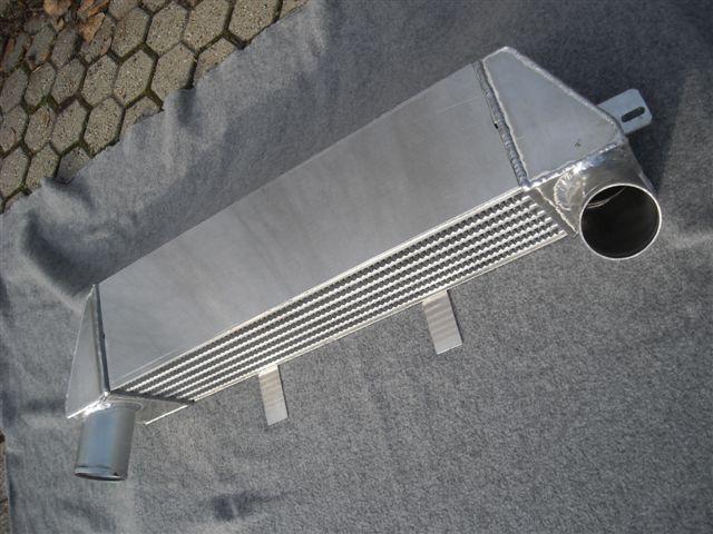

    ragazzi mi hanno risposto dalla domo race vi posto la descrizione!!!
    INTERCOOLER MAGGIORATO FRONTALE INTERCAMBIABILE A QUELLO ORIGINALE SENZA
    MODIFICHE PER BMW 120d 177 cv tutte le versioni
    CARATTERISTICHE TECNICHE
    INTERCOOLER INTERAMENTE REALIZZATO IN LEGA DI ALLUMINIO ANODIZZATO PER
    MASSIMA RESISTENZA AGLI AGENTI CORROSIVI , ALETTATO INTERNAMENTE ED
    ESTERNAMENTE PER OTTIMIZZARE IL RAFFREDDAMENTO DELL'ARIA IMMESSA NEL MOTORE.
    PRESSIONE DI COLLAUDO PER VERIFICA TENUTE SALDATURE OLTRE 6 BAR
    DIMENSIONI DELLA MASSA RADIANTE ORIGINALE IN MILLIMETRI 550 X 160 X 85
    VOLUME UTILE DI RAFFREDDAMENTO IN LITRI 7,4
    DIMENSIONI DELLA MASSA RADIANTE MAGGIORATA IN MILLIMETRI 600 X 170 X 110
    VOLUME UTILE DI RAFFREDDAMENTO IN LITRI 11,2
    MAGGIORAZIONE DEL VOLUME UTILE DI RAFFREDDAMENTO IN PERCENTUALE = PIU' 70%
    VANTAGGI
    DIMINUZIONE DELLA TEMPERATURA DELL'ARIA TURBOCOMPRESSA ,IMMESSA NEL
    COLLETTORE DI ASPIRAZIONE, DI CIRCA 22° RISPETTO ALL'INTERCOOLER ORIGINALE
    CON MAGGIORE AFFIDABILITA' DELLE PRINCIPALI PARTI DEL MOTORE SOGGETTE A
    STRESS TERMICO COME LA TESTA I PISTONI E IL TURBO.
    AUMENTO PRESTAZIONALE OTTENUTO GRAZIE AL MIGLIORAMENTO DEL RENDIMENTO
    TERMODINAMICO = PIU' 3 CV
    COME SI MONTA
    L'INTERCOOLER MAGGIORATO SI MONTA FRONTALMENTE SENZA MODIFICHE ALLA
    CARROZZERIA UTILIZZANDO LE TUBAZIONI ORIGINALI
  6. smarco617
    smarco617 Secondo Pilota
    615
    37
    21 Aprile 2009
    3.299
    M3 e92 & Serie 1 120D
    ecco la foto dell'intercooler!!! [​IMG]

    al modico prezzo di?
