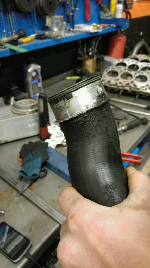

    Sto cercando di installare ic
    Ma ho trovato solo un attaco rapido come questo da 68/70 millimetri
    Chi mi aiuta ????
    Grazie infinite

    Ragazzi sul 118d e87 monta quello del 335d? Gli adattamenti sono semplici?

    ciao lele, ho anche io un 118d e volevo montare un ic maggiorato, leggendo un po' mi sembra di aver capito che quello del 335i ( uguale al quello del 135i) sia il più semplice da adattare semplicemente mettendo un manicotto a 45° da 76mm a 63mm e visto che hai esperienza volevo chiederi conferma di ciò che penso di aver capito e soprattutto visto che spacci in ic:lol: se hai ancora qualcosa che potrebbe fare al caso mio

    Tutto esatto, il manicotto è quello. Per altro scrivimi in privato
