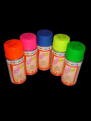

    imbruniscili semmai con l'imbrunente nero non verniare

    what imbrunente nero?!

    http://www.50tuners.com/forum/tuning-estetico-microcar/14364-bomboletta-spray-oscurante-fanali-posteriori-colore-fume.html

    eh ma si parla delle parabole, non del vetro...che effetto farà sulle parabole chrome??

    grandioso!
    oggi passo da Norauto e vedo se hanno una roba simile...ma poi con le alte temperature non ci sono problemi dato che sono fatti apposta no?

    nessun problema ;) /emoticons/wink@2x.png 2x" width="20" height="20" />
