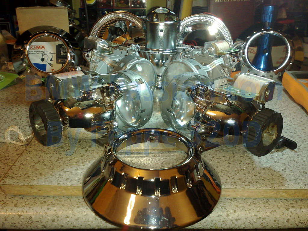

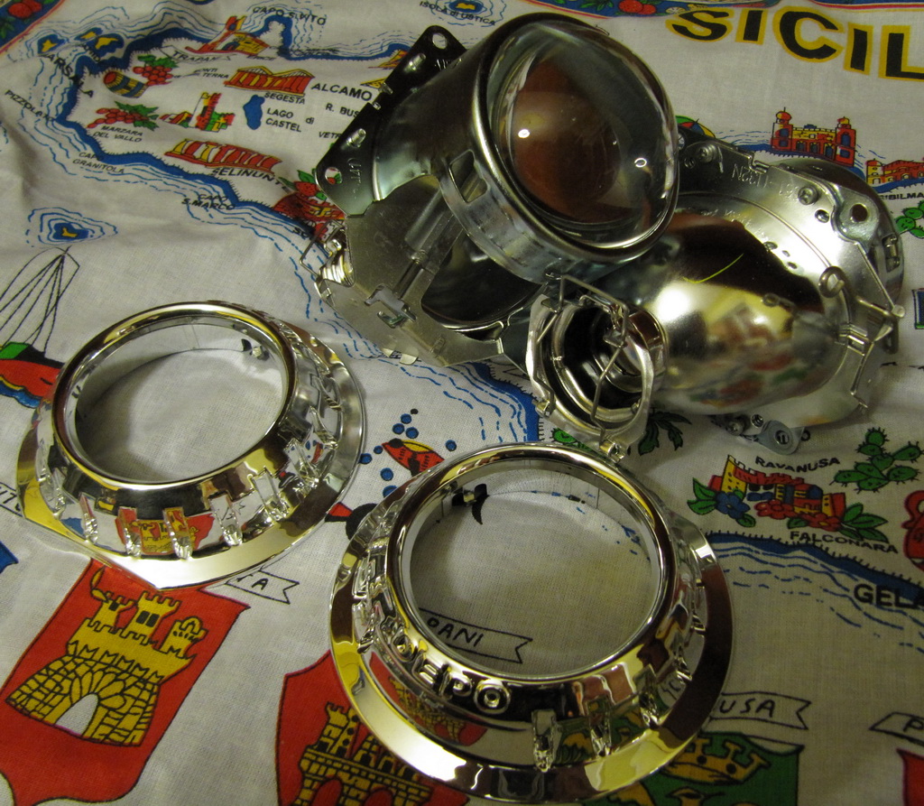

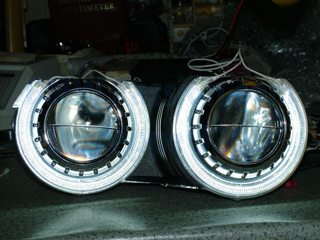

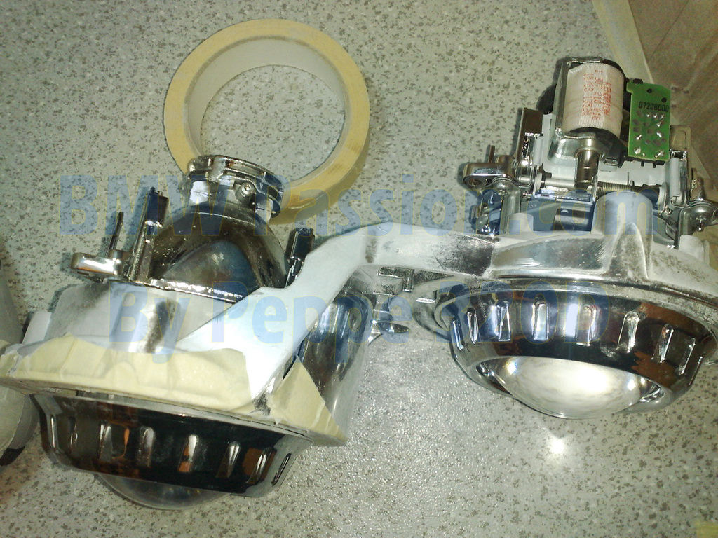

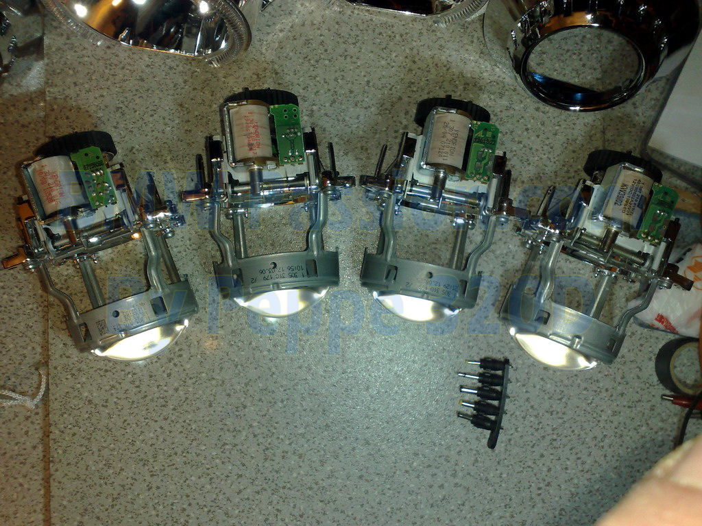

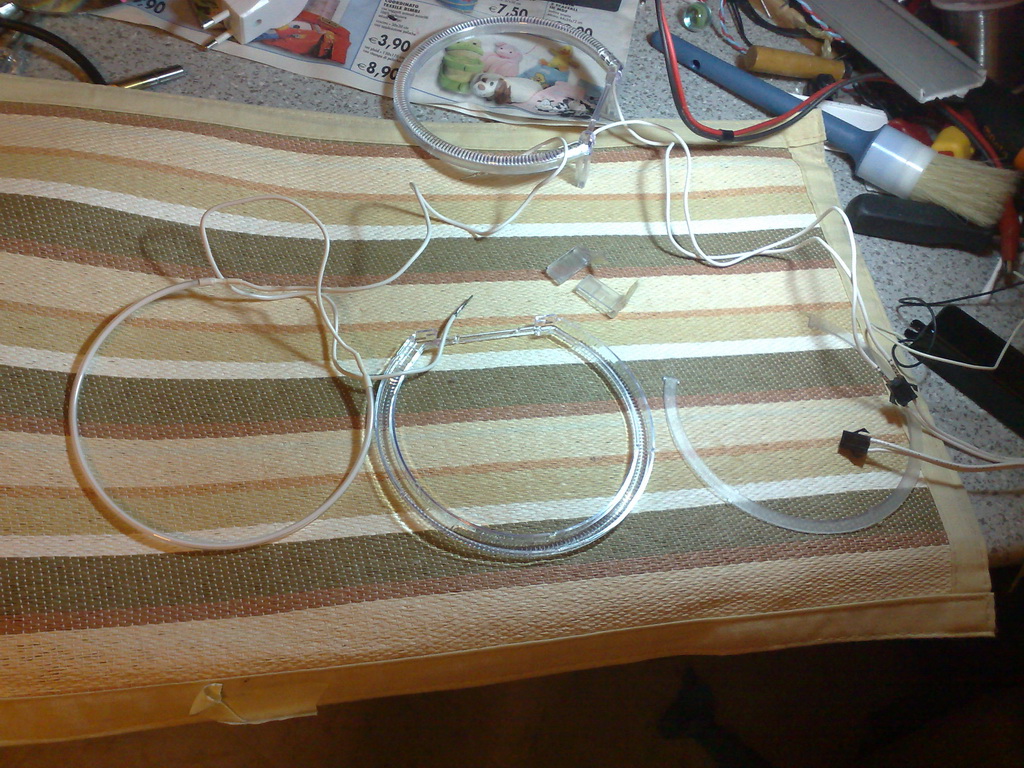

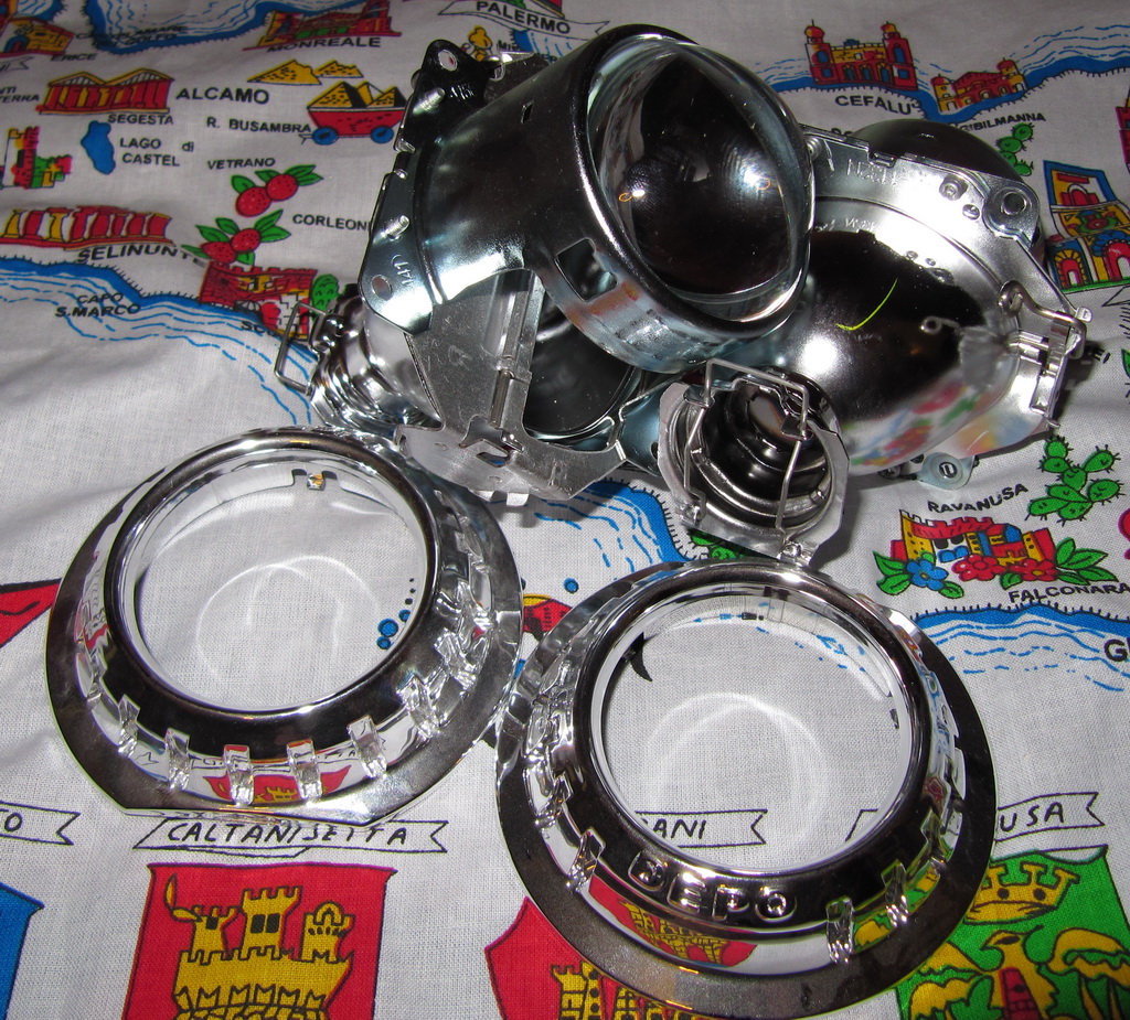

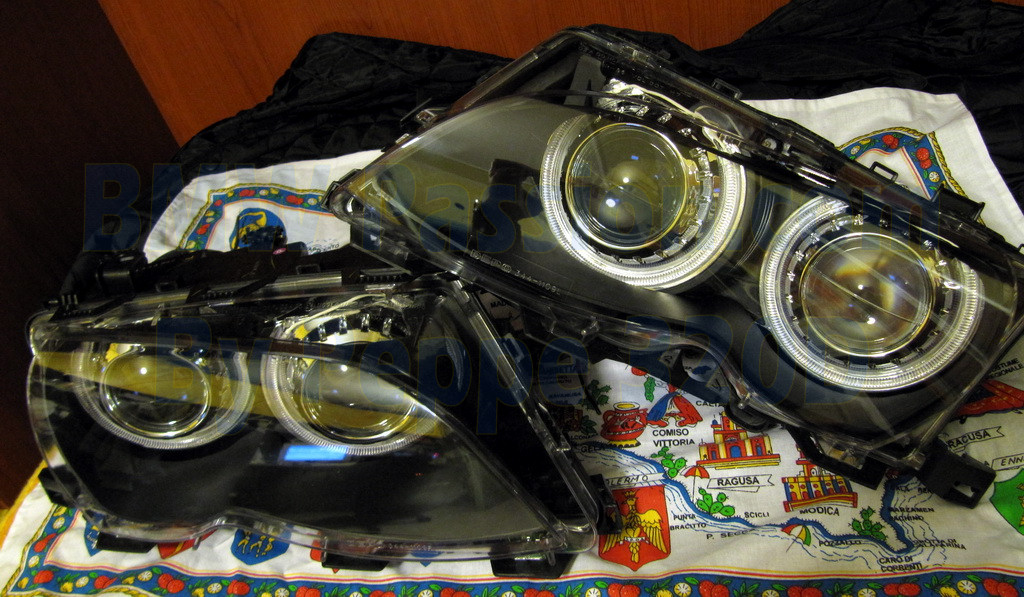

    Cari amici, dato che praticamente sono tartassato via pm di richieste di info riguardo ai fari:mrgreen:, ho deciso di creare questo thread dedicato riportando i post più salienti di altre discussioni.

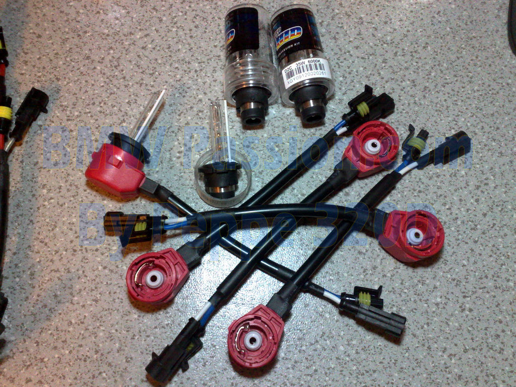

    Iniziamo, il materiale occorrente
    • Fari angel eyes DEPO (acquistati nuovi in Germania a circa 200 euro)
    • n.4 Proiettori bi-xenon Bosch da 3" (presi in America)
    • n.4 Ghiere per i proiettori (quelli che tengono la lampada)
    • n.4 Lampade D2S (prese in cina)
    • n.4 Adattatoti da AMP a D2S (presi da Hong Kong)
    • Collante bi-componente (vedi foto dopo)
    • Silicone nero
    • Dremel
    • Strisce di alluminio spesso 0,8/1mm
    • Bulloneria in ottone da 3mm
    • Stazione saldante a temperatura regolabile
    • Punta per taglio a fusione della plastica
    • Nastro di alluminio per alte temperature
    • Angel Eyes CCFL
    • Tubo in pvc diametro 80mm non spessorato
    • Colla bostik
    • Spezzoni di canalina per passaggio cavi
    • Colla a caldo
    • Seghetto per metallo a lama lunga
    • Forbici per lamierati
    • Calibro
    • Lime
