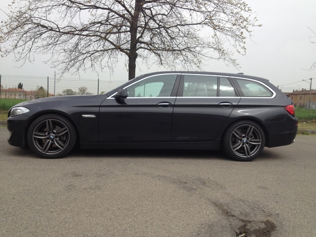

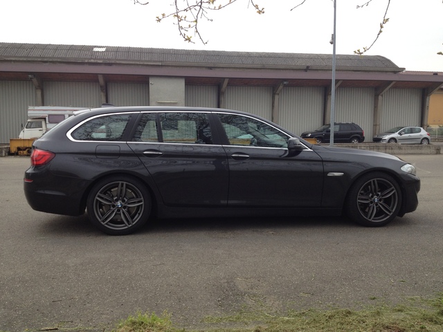

    Probabilmente viaggiavi sui tamponi di finecorsa. Comunque il telaio della F11 è parecchi basso di suo, in apparenza di serie sembra alta guardando i passaruota, ma in realtà paraurti anteriore e sottoscossa sono molto vicini a terra. Io con la E46 attiva non sono ma rimasto fuori da una rampa di accesso dei box, con questa ho già dovuto desistere in tre posti diversi perché toccavo sotto...

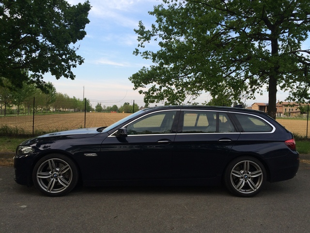

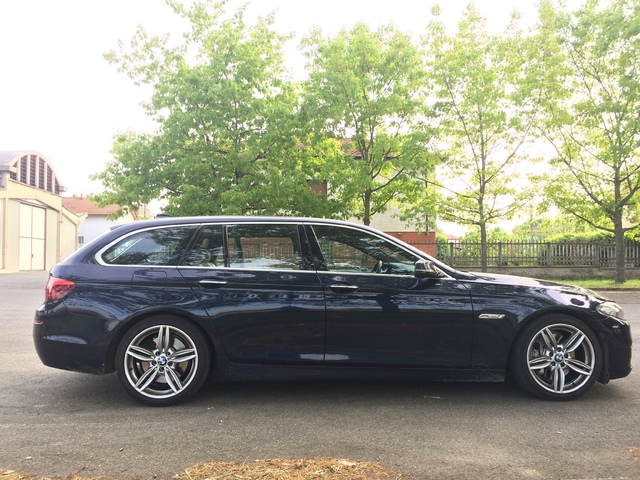

    Si però dallo spazio passaruota se fai il confronto con la mia, la tua mi sembra un po piu bassa....

    Hai provato a misurarla? In effetti quando ho montato le molle speravo si abbassasse solo 2 cm, in realtà si è abbassata 3 cm pieni....

    Tu hai cerchi da 20..?? forse è per quello che appare forse piu bassa tenendo conto dello spazio che a volte inganna, se invece sono da 19 allora la tua è piu bassa, la mia si è abbassata 1.5cm. Proviamo a misurarla da centro parafango a centro elica della ruota.

    Io ho solo dato per una questione di tempi una misurata all'anteriore a spanne, ma siamo con le molle montate sui 632mm mentre il 20d era mi pare 627mm, forse dipenderà dal fatto che essendo xdrive esca dalla fabbrica con un'altezza diversa.
    Anche se un dubbio mi viene, l'altezza viene stabilita dalle molle (quindi l'xdrive teoricamente uscirebbe con molle che ottengono un'altezza maggiore) io che le ho tolte dovrei esser ritornato all'altezza di TP, visto che eibach non differenzia tra xdrive o altro. Dalle mie foto senza molle ribassate si vede l'altezza molto piu pronunciata, bah.....:-k

    Però mi pare che Eibach non faccia differenza tra X e TP.Comunque ho misurato oggi per bene in piano da passaruota a d aggancio inferiore cerchio: Ant. 630, Post. 627.
