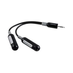

    - n. 1 sdoppiatore a y audio (sarebbe meglio uno switch, ma dovete costruirvelo), con controllo volume sulle due uscite

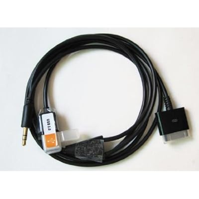

    - n. 1 adattatore per iphone/ipd 30 pin a stereo + usb

    In pratica si collega lo sdoppiatore audio all'ingresso aux sotto il bracciolo, uno dei due ingressi così creati viene collegato all'adattaore a Y BMW per l'ipod; nel secondo ingresso creato va collegata l'uscita del filtro antidisturbo che a sua volta verrà collegato all'uscita audio proveniente dal cavo adattatore 30 pin (usb+jack) che viene collegata all'adattatore bluetooth alimentato dall'adattatore usb per la presa accendisigari.

    Manterrete il controllo delle tracce sul ipod in auto, sia dall'autoradio che dal volante, e potrete sempre tenerlo collegato; l'ideale sarebbe costruirsi uno switch, ma anche l'adatatore a y con il controllo del volume sulle due uscite funziona bene.
