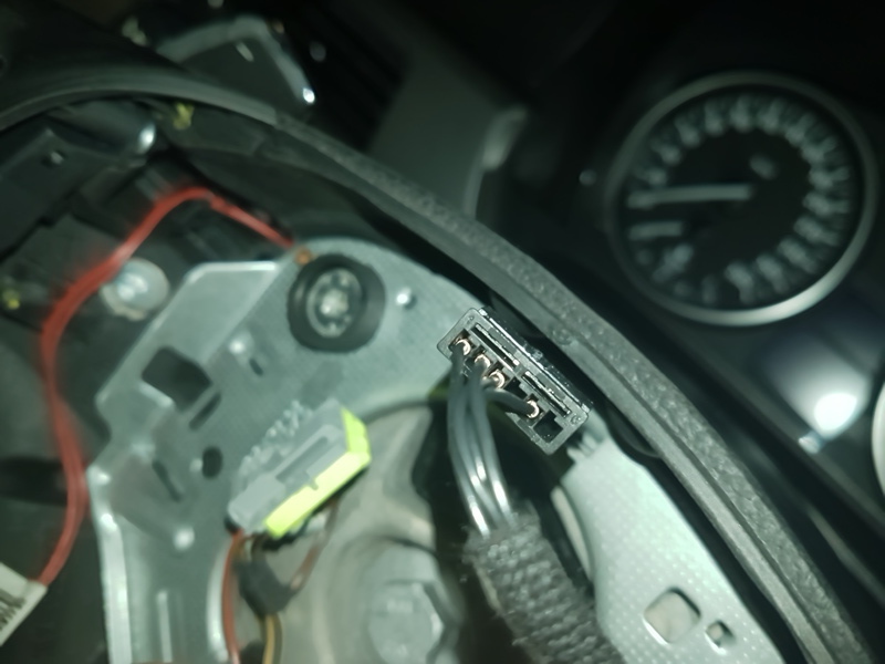

    questo è il connettore del volante che ha il pin 4 e il pin 6 vuoti

    per vedere se hai già il collegamento tra cambio e scatola fusibili devi ponticellare i fili del connettore blu sotto la copertura leva cambio e non sotto il volante,
    e devi vedere sul display il numero della marcia anche se sei fermo,
    se hai questo collegamento puoi procedere a tirare i cavi dal connettore sotto la leva del cambio al connettore sotto il volante con i i pin 4 e 6 vuoti
    e per fare un buon lavoro devi procurarti i pin originali in bmw da crimpare e inserire nel connettore sotto il volante
