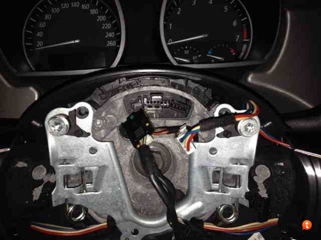

    L'installazione è' stata più semplice del previsto, c'ho messo di più a cercare la 17 a tubo in cantina che a montare tutto, seguendo ovviamente i vostri consigli.
    La mia Z4 2003 come previsto aveva la predisposizione (credo sia quella) per i comandi a fianco del connettore dell'airbag
    Quindi rimonto il tutto e faccio il test.... Ma i comandi non funzionano.
    Chissà che manchi il cavo che si collega fisicamente alla radio.
    Dite sia il caso di smontare la radio per verificare?

    La beffa e' che ho dovuto nuovamente smontare lo sterzo...

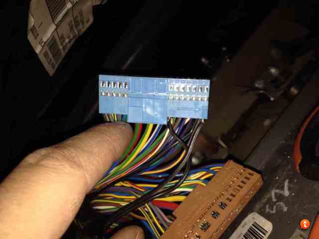

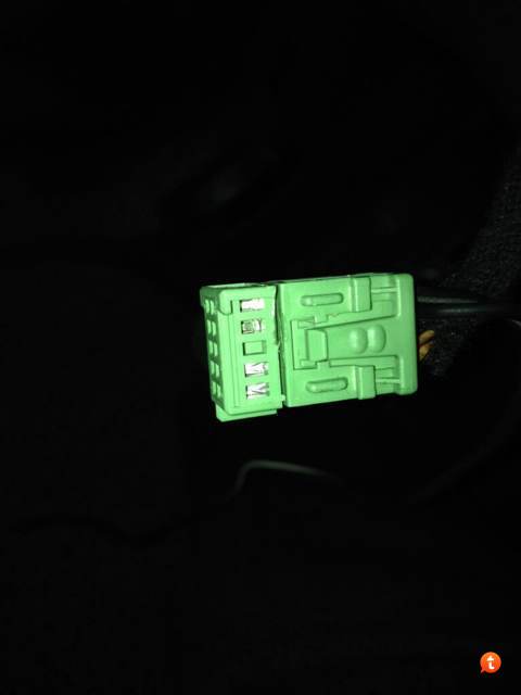

    Ho verificato sotto al piantone dello sterzo se il connettore verde a 10 pin avesse i pin 9 e 10 e io, tanto per cambiare, non c'è l'avevo.
    Da quello che posso capire dal pdf, i pin mancanti sono quelli di uno dei BUS di controllo, dove con due fili riescono a controllare tutto.
    La soluzione sarebbe stata acquistare il kit del cavo retrofit ( nel pdf descrittivo, denominato H ).
    La voglia di ordinare quel cavetto e farmelo digerire subito subito 20€ non c'è per niente, per fortuna l'ingegno non mi manca e ho pensato bene di adattarmi con quello che avevo.

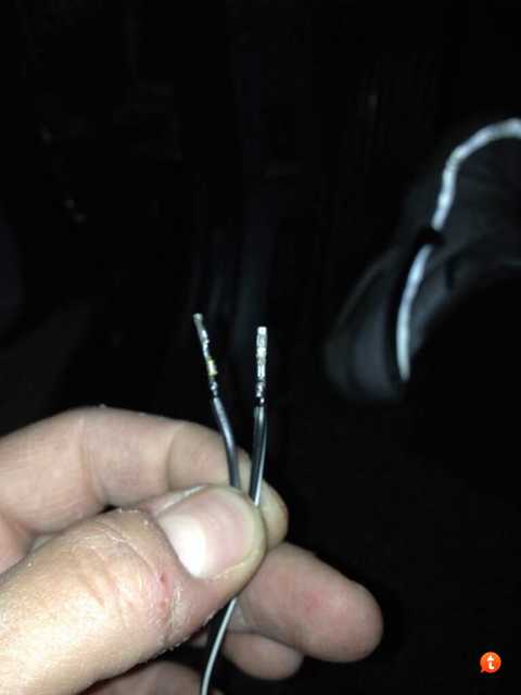

    Ho recuperato un cavetto da un vecchio case per pc, tagliato e saldato a dovere due fili lunghi, ovviamente verifica di che potesse fare al caso mio.

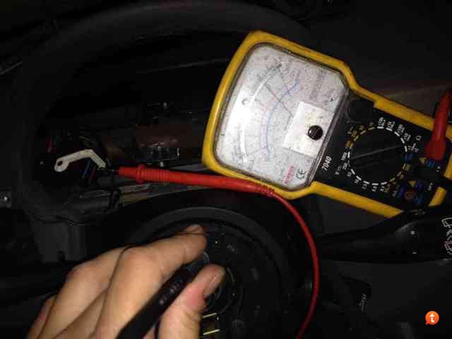

    Poi l'ho inserito nel connettore verde e una volta installato, ho verificato la conduttività dai capi del filo creato ai pin dietro lo sterzo dove si collega il connettore dei comandi.

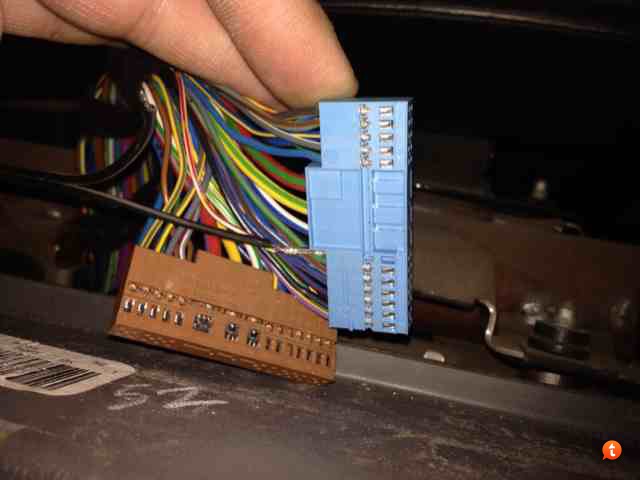

    Verificata la conduttività del mio cavo home-Made, non rimaneva che collegarli ai fili del connettore multipolare del quadro luci.
    Dato che i ruba corrente non mi sono mai andati a genio, ho preferito saldare direttamente i miei fili sui punti interessati, facendo attenzione a non mandare qualcosa in corto.
