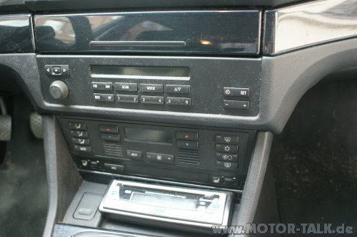

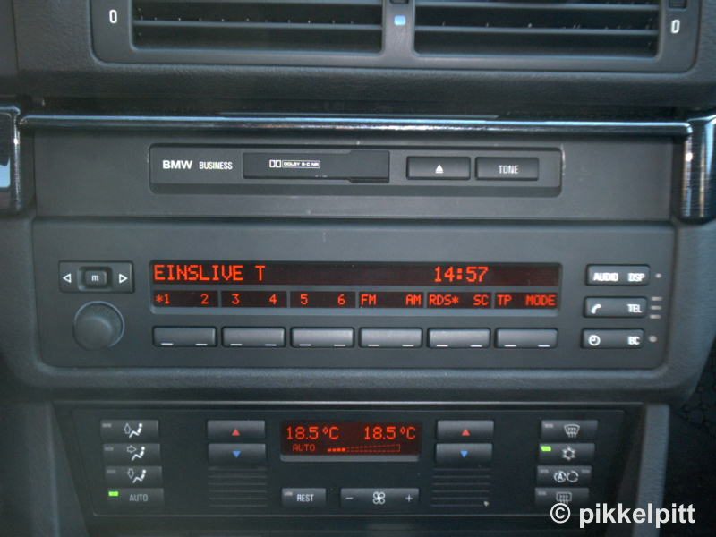

    Aldilà del lettore cd o cassette serve il mid.
    quindi non questo:
    ma questo:

    Allora, per istallare il telefono come ti hanno già correttamente indicato devi necessariamente procurarti un MID cod. 65 80 69 14 590 (usato su ebay.usa a circa 200 dollari) che è in pratica quello mostrato da Crino70 dotato sulla destra del tastino dedicato al telefono (quindi impossibile sbagliare) al quale dovrai collegare un LETTORE CD ALPINE o BECKER (naturalmente se la tua e39 ha la presa con pin tondi dovrai procurarti l'adattatore con pin piatti per il collegamento con in cd, e questo adattatore costicchia sui 50 / 60 euro purtroppo). Tale lettore va sempre trovandolo usato su ebay.usa o ebay.uk al prezzo di 100-150 dollari (consigliabili i lettori prodotti dopo il dicembre 2002 perchè provvisti di uscita per collegare un lettore mp3 ecc... senza la necessità di dover utilizzare una interfaccia apposita; per la data di produzione basta osservare il dorso dell'apparecchio dove essa è presente stampata accanto alle specifiche dell'apparecchio). In ultimis devi anche acquistare il CAVETTO ADATTATORE PER IL COLLEGAMENO DEL MID disponibile originale su ebay.de (ORIGINAL BMW E39 KABELBAUM NACHRÜSTUNG MID ODER IRIS RADIO VS.2 al costo di euro 29.99 + 8,50 di spedizione, kit dotato a richiesta senza alcun sovrapprezzo delle utilissime istruzioni di montaggio per i vari collegamenti, infatti io ho preso questo) oppure il radio adapter per mid bmw e39 e53 al prezzo di euro 24,99 + 4,00 per la spedizione (prodotto analogo ma non originale e senza istruzioni per la istallazione). Questi dunque gli accessori (originali bmw) necessari per istallare il telefono in auto. In alternativa un mio amico con la radio come la tua di serie aveva la stessa funzione per il telefono con viva voce utilizzando un semplice navigatore tom tom ma non era un belvedere anche se devo dire che la funzionalità c'era tutta. A me però piace installare sempre accessori originali e per questo mi complico la vita ma i risultati mi ripagano ampiamente. Buon lavoro dunque anche a te!

    Per la funzione telefonica devi comperare il mid dotato di tastino con funzione telefonica come quello in figura, per quello ti ho dato il codice (ci sono infatti mid sprovvisti di tale funzione che non ti servirebbero a nulla) e alla fine con il cablaggio che ti ho indicato colleghi il tutto. Non ti serve altro, anche l'elettrauto mi pare ti abbia detto che servono solo gli accessori che al momento tu non hai e che sono quelli che ti ho indicato per realizzare l'impianto di serie dotato di funzione telefonia / viva voce.
