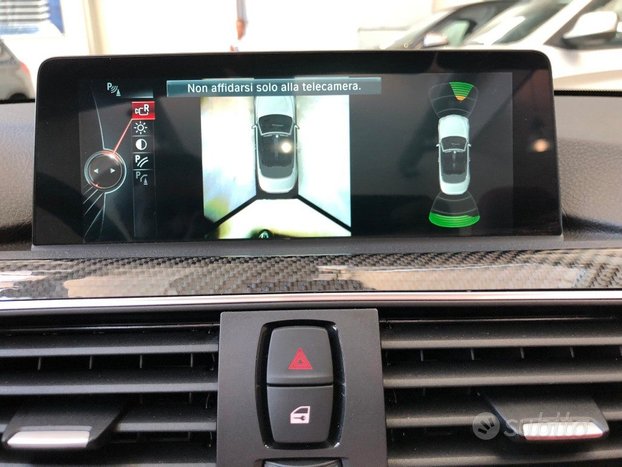

    secondo voi è possibile retrofittare questo optional su F20? (in foto è una serie 4 attuale)

    Non credo proprio... la 360 ha bisogno di telecamere in posti che la F20 non ha previsto
