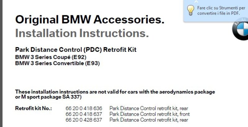

    qualcuno ha questo link pdf ma in italiano?
