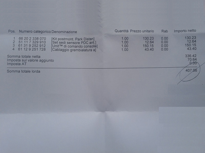

    Si ti posso confermare che nel kit sono inclusi i supporti :) /emoticons/smile@2x.png 2x" width="20" height="20" /> ho fatto qualche giorno fa il preventivo ma c'erano delle incomprensioni in quanto il kit é da comporre, c,è il cablaggio più i sensori più i supporti più il tasto in consolle, il problema é che una volta spuntava fuori un prezzo di 500€ circa, e un altra volta siamo arrivati a 780€, perché non si é capito se il kit sensori prevede un solo sensore e quindi è da moltiplicare per 4 oppure li comprende tutti, questa è la differenza di prezzo riscontrata...se posso chiedere, quanto ti hanno chiesto? Così capisco quale era giusto

    no non l'hai, dovresti avere i soli tasti che ho nella foto...il tasto in consolle si trova più in basso del tasto del selettore di guida e non è di serie sul solo kit posteriore...quindi forse ai 500 c'è da aggiungere questo tasto? cmq posto le foto dei due preventivi che mi hanno fatto, così magari possiamo confrontare i pezzi che includono

    Il kit dovrebbe comprendere tutto quanto necessario (supporti a parte) e a diffeenza dei modelli Exx anche i sensori che di solito costano un botto, circa 140 euro cad + iva :eek: e la centralina che costa altri 180/200 euro
    Anche se hai la telecamera posteriori non avrai il pulsante in console quindi è da integrare
    Cmq al concessionario chiedi l'esploso del kit postmontaggio che illusta tutti i componenti che sono compresi
  13. TheDoc
    TheDoc Guest
    smerki non ci crederai ma il kit non prevede nulla, va preso tutto a parte, il kit prevede solo il cablaggio, poi mentre lo selezionavano spuntava pure, necessario supporti pdc, necessario trasduttore, opzionale tasto in consolle....insomma questo kit deve essere composto attentamente, perchè di per se integra solo il cablaggio....la centralina a quanto pare non serve, sui nuovi modelli la centralina mi hanno detto che è unica, va solo riprogrammata, tu sai darmi qualche informazione in merito?

    Ciao Doc, scusa il ritardo, mi sono fatto fare il preventivo per i sensori anteriori originali, un bagno di sangue........ :colionmartel:
    Mi hanno chiesto 1100 euro ivati solo di materiale....
  18. TheDoc
    TheDoc Guest
    Quanto? Imposibile, te li ho postati i preventivi, e lo scarto tra i due erca di circa 300€, ma max 800 ancora non sanno dirmi quale dei due è quello giusto...1100 sono un botto considerando che poi ci vuole la monodopera
