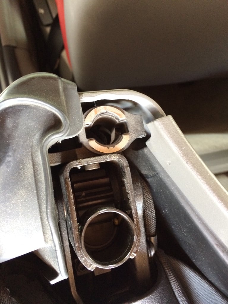

    E con grande stupore....
    Non me l'aspettavo :-D
    Sono questi, giusto?
