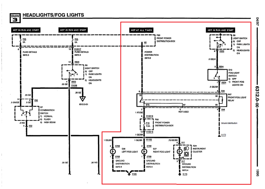

    scusate se riapro il 3d,ma avrei bisogno anch'io dello schema visto che sto per rimontare la macchina
    la mia e-mail è GM-one@hotmail.it
    se c'è qualche consiglio... :D /emoticons/biggrin@2x.png 2x" width="20" height="20" />

    qualcuno puo aiutarmi?? mi servirebbe sapere quali sono i colori dei cavi che vanno allo zoccolo relais (G) e in che piedini vanno cablati. Idem per il connettore a pettine (H) e che colore è il filo nella spina (N).
    ringrazio anticipatamente!!

    nel relè:
    rosso--------->30
    rosso/giallo---->87b
    marrone------->85
    giallo/grigio---->86
    connettore N (che se non sbaglio è quello del pulsante): giallo/grigio
    connettore H: 4 giallo/marrone

    Grazie, oggi sono andato allo sfascciacarrozze ed ho preso i connettori per il cablaggio. quello H è solo una morsettiera e sono tutti e 4 giallo/marrone. N dovrebbe essere giallo/grigio. quello interno dell'interruttore è giallo/lilla e va collegato allo switch delle luci piendino 9. ho smontato il porta fusibili e dietro anzichè 4 presenta 5 fili. come hai detto tu ROSSO - ROSSO/GIALLO - MARRONE - GIALLO/GRIGIO. In più c'è un cavo color GIALLO/NERO dove va collegato???

    collegato al relè?
    a che pin?
    non so dove va, non c'è sugli schemi, ma è in più.
    quindi, prova a vedere se riesci a capire dove va a finire.

    piedino 87 del relay. nel porta relay pin 2. era un fascio di cavi, non sono riuscito a trovare la destinazione!!

    boh, non so.
    essendo nell'87, è lo stesso dell'87b; in pratica il relè ha due uscite, ma ne hanno usata solo una.
    se il connettore a pettine avesse 3 fili invece di 4, potrei pensare che quello o è collegato ad un faro o al quadro per accendere la spia.
    ma se dici che sono 4, proprio non so dove vada, ma, come ti dicevo, è in +, quindi puoi tranquillamente farne a meno.

    Ciao ragazzi, anche io sarei interessato per lo schema del circuito elettrico per l'installazione dei fendinebbia! Qualcuno potrebbe aiutarmi?
    Grazie
